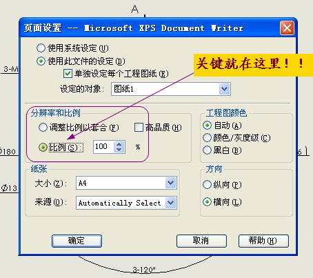

文件下面的   页面设置

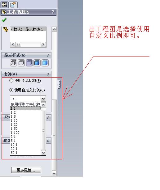

看图,个人拙见,不知对否。。。。。。

因为有打印范围的。不可能用A3纸打印出A3图,用A3纸可以打印出1:1的A4图

$ I7 S% Q+ p3 e! y/ X3 L  U2 o' Q7 G5 f按三楼操作 打印会有图框打印到第二张纸上的....   大家都说打印机的打印范围比A4小才出现这种情况,到现在还没找到方法1:1打印

/ _! r) K2 \% }! r* Q4 c上面都说过了,除了打印比例设置外,关健是打印机的打印范围比所选打印纸小(即都有不可打印边距),所以A3幅面图纸不可能1:1打印在A3纸上。因此你非要1:1打印,只有想办法选用大于要求打印图纸的纸张,比如用A3来打A4图纸,或在绘图仪上用卷筒纸。

  \: ?9 D3 p9 B/ }6 H+ L0 c你说的对,这个是很容易让人疏忽的地方
