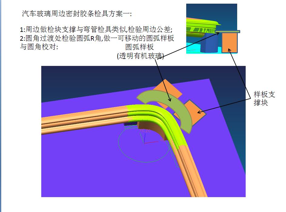

大家好,不知道怎么贴图片,只好发了个附件.请大家指教密封条的检具设计思路.谢谢

 楼主| 发表于 2010-3-6 21:37:30 | 显示全部楼层 来自: 中国吉林长春
贴图试一下
发表于 2010-3-7 07:34:46 | 显示全部楼层 来自: 中国浙江杭州
密封条是什么材料,如果是橡塑产品,硬度是多少呢,如果硬度太低,理论上应该采用非接触式测量才好,仅供参考
发表于 2010-3-7 10:17:21 | 显示全部楼层 来自: 中国陕西西安
橡胶件不能采用接触测量,可以采用气动量仪非接触测量。
发表于 2010-3-8 17:13:06 | 显示全部楼层 来自: 中国重庆
自然状态下按照车体数据设计检具& N, N, o4 h3 p/ i, K; w1 D
我也设计过,圆角部分按3D数据处理" C" \. p  c* l. Z* O' T- c+ u$ N

发表于 2010-3-8 20:58:06 | 显示全部楼层 来自: 中国河南三门峡
非接触测量吧
发表于 2010-3-9 11:56:44 | 显示全部楼层 来自: 中国江苏南京
支持第一种方案,比较方便,直观,我们的产品很多都是利用这用靠模的方式来检测

发表于 2016-2-24 10:53:47 | 显示全部楼层 来自: 中国山东青岛
橡胶制品尺寸精度要求高的话一般采用非接触测量
