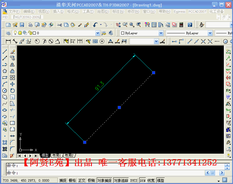

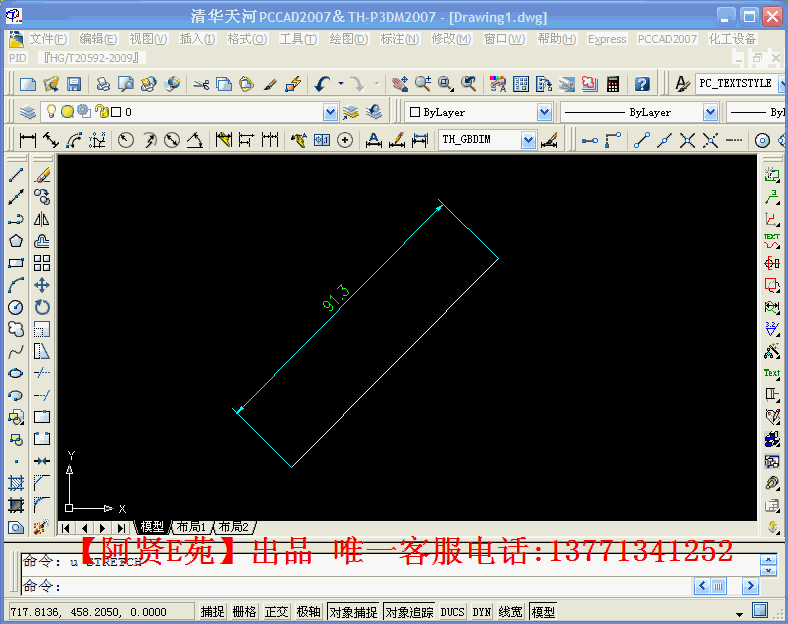

“!”键也有用?是的,下面我来具体讲个例子来介绍它的用法。
+ Z' F8 T/ q. U6 U5 a3 H- K% q  假设屏幕上有一条已知长度的线(指单线、多义线,未知长度当然也可以),且与水平方向有一定的角度,要求将它缩短一定的长度且方向不变,我想每个cad使用人员都会有自己的方法(您不会要旋转坐标系吧?),但我想所用命令都不会少于三条,而用“!”作为辅助命令则用一条命令即可,操作过程如下:; t/ N1 t6 ]% c% O8 @. b: o
  在“command:”状态下,直接选取该线,使其夹点出现,将光标移动到要缩短的一端并激活该夹点,使这条线变为可拉伸的皮筋线,将光标按该线的方向移动,使皮筋线和原线段重合,移动的距离没有限制,有人觉得移动的方向不能和原来一样那么就用辅助点捕捉命令,在屏幕提示后输入“near”并按空格键,这时屏幕上会有提示以捕捉到原来线段上的某一点,此时在“near to”的提示后输入“!xx”(xx为具体数值)后回车,该线的长度就改变了。怎么样!不信的话就在此命令执行前后用list命令看看此线段的长度。

如果是条斜线,在打开正交的模式下,我按上面的方法没有试验成功,在正交关闭的情况下,根本就不用输感叹号,直接输入尺寸就行了,楼主再说下“!”有什么特殊功能。
发表于 2010-3-7 07:28:28 | 显示全部楼层 来自: 中国浙江台州
单一线条可以用捕捉节点直接在延长线上输负数
( r" ^" A8 P$ m! |) A! A* A/ f多个就用LENGTHEN+DE编辑
" D0 A: V. v8 S% R; F; T! b# _1 o, A用!好像更麻烦了

我试了一下,不用加!键都行。不过还是支持楼主的分享·

使用mechanical,有线性延伸和对称延伸功能,问题全解决了,而且还可以按照你的需要对称的调整

试了一下,不用输“!”

其实无需任何命令,方法还有两个,详见视频
本帖最后由 angleyu 于 2010-5-12 09:48 编辑 & M! S, s. ?8 ?( g9 z8 {3 y; k* P! H
# y; a+ s! P1 p; R6 l# s9 S汗的,我不用什么命令直接可以实现 有那么麻烦吗!! I" f3 O/ ]9 ^6 |, p* Z
方法1:) U  B3 n" R/ ]( m( ?2 E& j; ?
录像1.gif 7 C; ?# F- V: K: m+ y  h
& q2 y: g* |4 Z8 L8 e, }
0 t3 K8 S  H9 Q方法2:
& m0 e/ H0 b$ @# r8 V8 e4 O% y 录像3.gif
发表于 2010-5-12 10:31:52 | 显示全部楼层 来自: 中国广东惠州
" J* q  r, l* p5 Q" phailucc 发表于 2010-3-7 07:18 http://www.3dportal.cn/discuz/images/common/back.gif
1 }. M6 f3 Q* Y+ s5 A' |; y
  v" W1 V. J2 U; b) L% x我也分别试验了几次,在正交模式下斜线和水平方向的角度会改变,试验失败,在关闭正交后这位兄弟说的很对,直接输入尺寸同样可以达到目的,不用“!”都可以。
