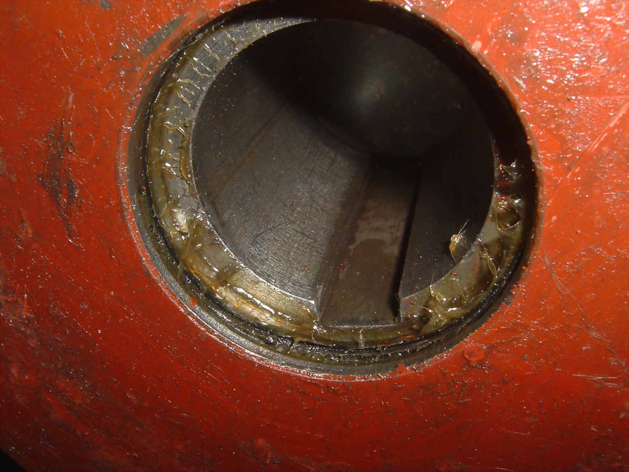

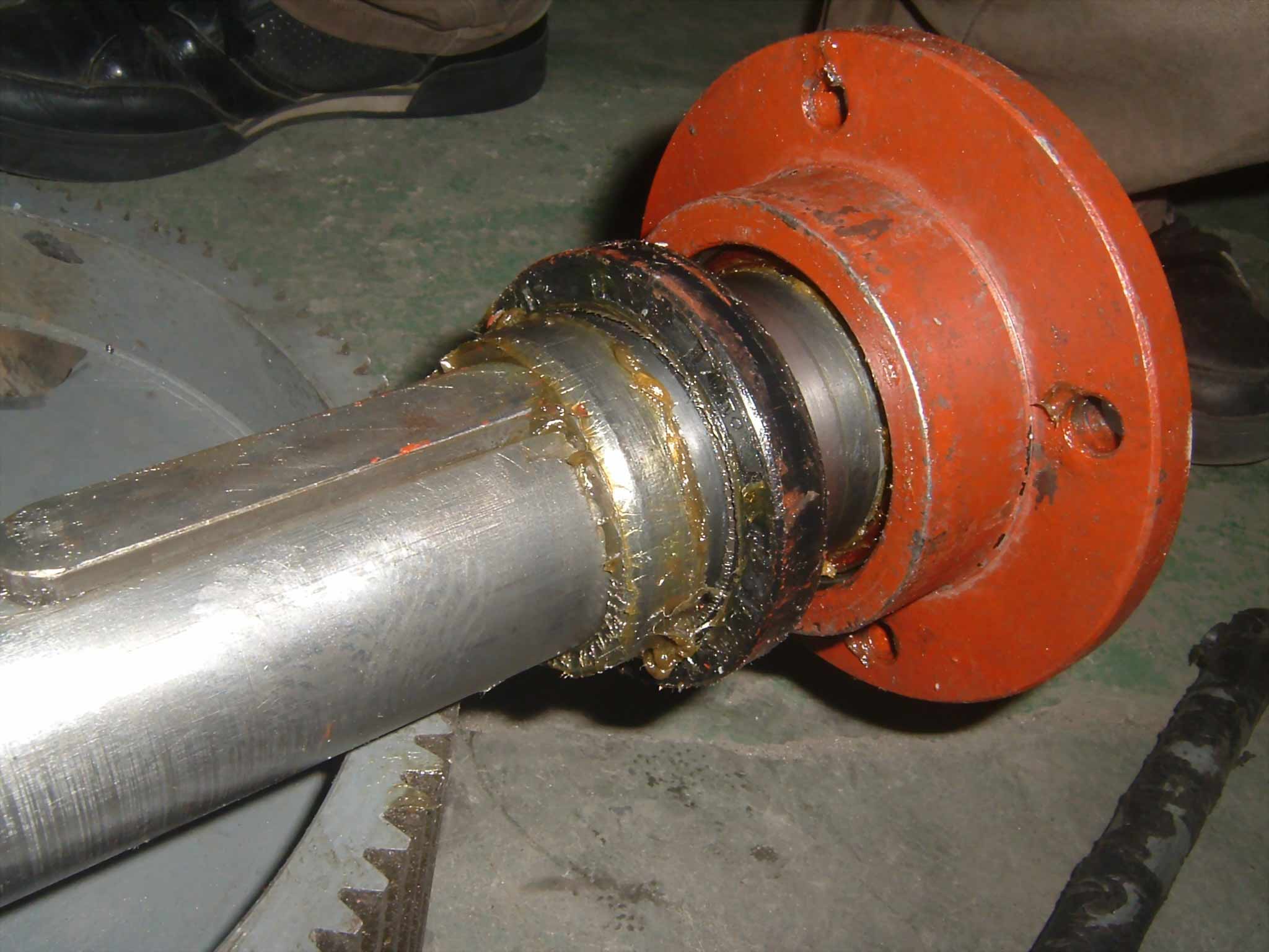

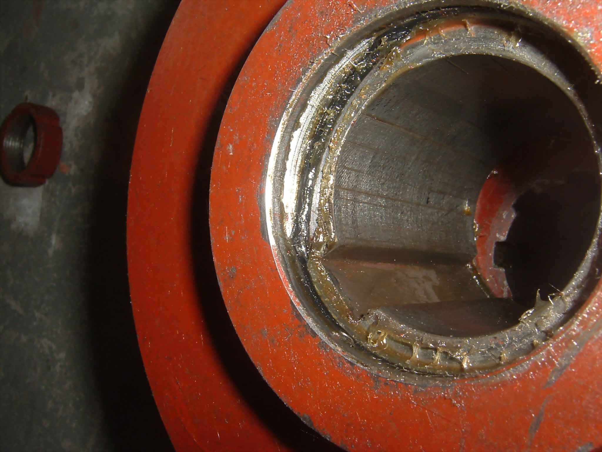

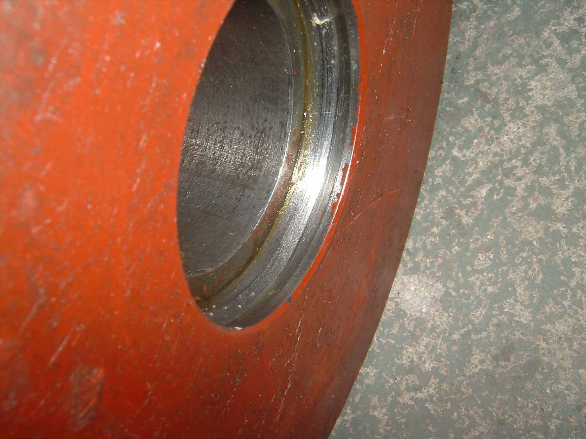

我按标准为线径3.5设计的O型圈槽嵌在孔壁59mm上,轴58mm穿入孔内。可我放入O型圈,甭管是3.3线径的、2.6线径的,也甭管是58mm的,还是59mm的,我在穿轴的时候,都卡在O型圈那过不去,轴的前端也做了倒角,我就纳闷了!!我用锤子猛砸,砸进去了,但拔出来一看,O型圈被蹭破了皮。奇怪啊

1.涂油了吗?4 p* t+ Z0 U( b
2.轴端角倒大了  p+ m4 i2 F* P9 N% N) w3 `
3.孔径不够: M' f4 u8 ?, w' D/ B0 O
4.圈是Y的: K1 \3 S, d; G! [/ u0 Z  h2 C
反正你是个书呆子,用眼看乱搞都对的。

压缩余量留有0.3左右就可以了,留有过大会损坏密封,过小起不到密封的作用。

看1-2图,槽挤满了,装不下O圈,装多少坏多少。
5 O+ o3 X+ ?0 C$ {; p' ]. c# d装O圈于槽内,用指轻轻摸平孔壁微微有点凸出既可。/ C0 @9 e7 O* S+ `2 D
(你的凸出一半了)

楼主可重新计算一下你的密封圈的压缩量,如若油压不大可酌情减小一下压缩量,不一定完全按照手册的给定值,倒角部分尽量参照手册要求,并将锐边修钝,以免装配时损伤密封圈,祝你成功

过盈量太大了吧,59减7,内径52,轴58,单边3个mm
 楼主| 发表于 2010-3-12 21:15:02 | 显示全部楼层 来自: 中国山东威海
59是O型圈的内径
