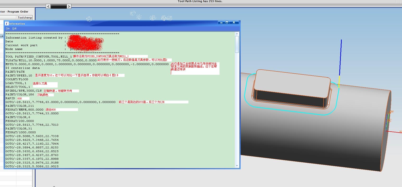

请问各位高手有没有UG刀位文件解读的资料,能否分享一下,真的急需 :handshake
发表于 2010-3-8 23:55:07 | 显示全部楼层 来自: 中国重庆
UG刀位文件与其他刀位文件一样,都是APT语言。
& @  T$ ~0 S) B9 i" E. }0 i/ V只是UG里边和其他的有一些差别,但差别并不大。
& }9 x5 |8 b" ]- V) E可以看一下帮助,帮助里边有一些介绍+ b3 \8 j9 ]9 Y
在图中我以论坛中一个文件为例写了一点(用的是CLSF_ADVANCED),时间比较紧,凑乎着看吧
/ z# [/ q, t7 l( C2 y欢迎大家共同讨论。

APT语言,不用学!!!看看英文就能猜的出的!!
发表于 2010-3-16 00:21:11 | 显示全部楼层 来自: 中国重庆
+ g. B  A% f5 z) \4 N( i1 U0 lbinbinao 发表于 2010-3-12 21:07 http://www.3dportal.cn/discuz/images/common/back.gif
4 Y; U: a3 r- V0 n" F) j
呵呵,基本上对照刀轨就可以猜出来
