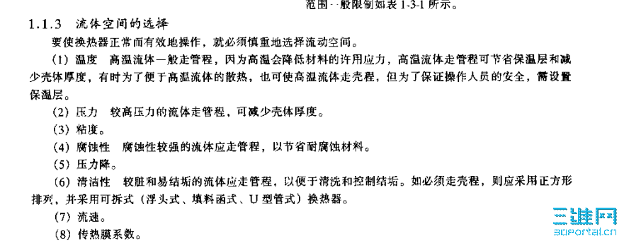

管壳程换热器,管、壳程对介质有何要求

这个选择要根据实际情况确定的,但是换热器上给了个大体的方向,楼主可以看一下我的附件。

主要是考虑介质的温度、腐蚀性、设计压力、介质的化学性质等

一般而言,对于管壳式换热器,高温、高压、高粘度(高温、高压、高粘度都是相对于壳程)的流体一般都选者管程,低温、低压、低粘度(低温、低压、低粘度都是相对于壳程)的流体一般都选者壳程。这样可以较好的利用管子的承压能力,避免壳程承受过高压力(这里指的是压力而不是压强),同时高温流体走管程可以避免走壳程时向外界散热,减少壳程的保温层厚度。
