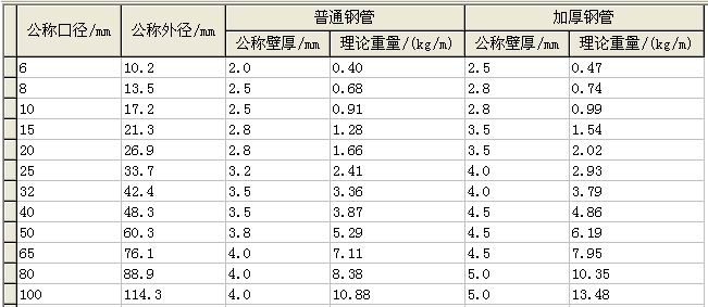

是一寸33.3mm还是一英寸呢?是内径还是外径呢( d2 A% T. O) f# p/ }
请指教,最好画个剖面图。: Z* {2 \% U$ r2 `6 ^! U

' c, F+ _$ L5 ]2 K- r7 u1"的焊管是低压流体输送焊接钢管(GB/T板3091-2001),公称直径25mm,外径33.7mm,壁厚3.2mm。见下表:

1"焊管即1吋有缝管,是英吋的意思,既不是外径也不内径,是公称口径,1"的外径是33.5mm,至于什么是公称口径和其它规格的管子,请查五金手册.

1寸管焊管只是习惯叫法,现在我国标准中叫DN25mm低压流体输送管,其公称外径为33.7mm,公称壁厚3.2mm,算出内径为27.3mm,所以这个公称直径既不内径,也不是外径,但与内径接近。

楼上的说法不确切。1寸的管子是习惯叫法,很多领域都这么叫。内外经是有个公式算出来的。可以查表。厚度不同,内外经不同。

' a. W+ }7 A2 ~: M  u不过对于一般的水气输管基本是25.4/33.3的意思吧??
发表于 2010-3-9 11:17:55 | 显示全部楼层 来自: 中国广东广州
1''焊管讲的是1英寸焊管,即25.4mm孔径的焊管。
