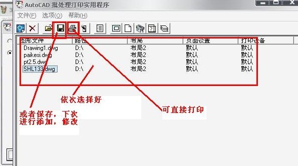

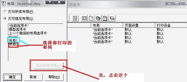

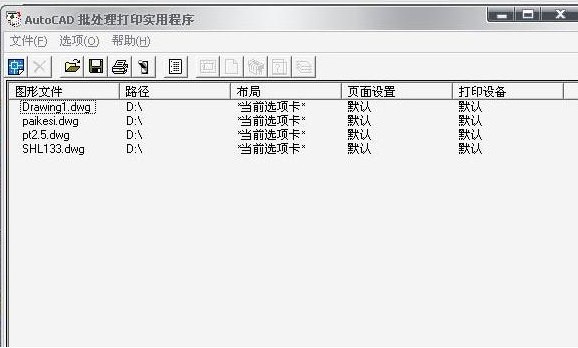

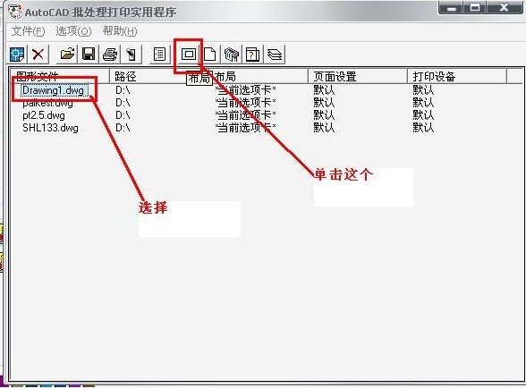

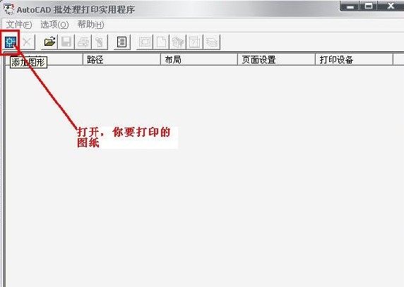

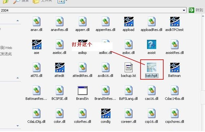

& [5 T' \4 i7 B+ f' G. k+ W我在论坛里面搜索了一下里面没有批处理打印技术,所以决定传上个教程给大家分享下谢谢大家多多支持,一下是图片教程请看下面。
