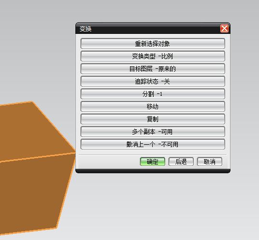

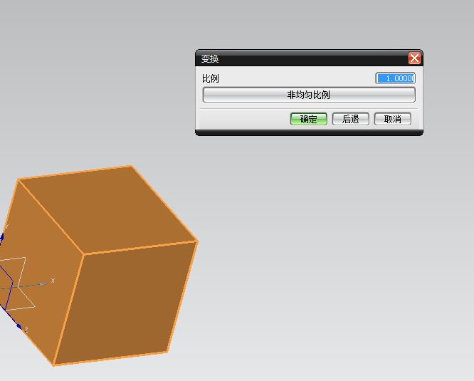

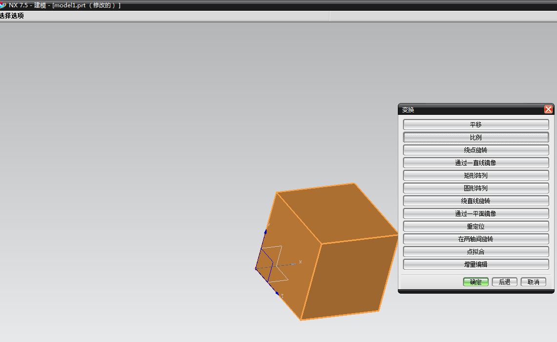

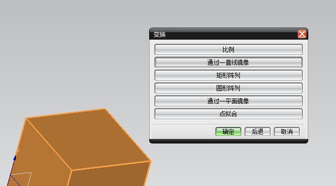

有还是有的,只不过调出的方法有点特殊,刚开始的界面上不显示,按如下步骤:1、选择变换命令2、选择对象后出现图2对话框,不做选择,直接确定,3、出现图3对话框,继续确定;4、出现图4对话框,注意选择第二项“变换类型--比例”,5、这时我们熟悉的原来变换的对话框就出现了。

请问三楼大虾,用的是UG5,还是ug6??
) I, x2 n, E% `# L/ W/ P. P最后一步,我点了“变换类型—刻度尺”之后,又回到变换的主菜单了。。

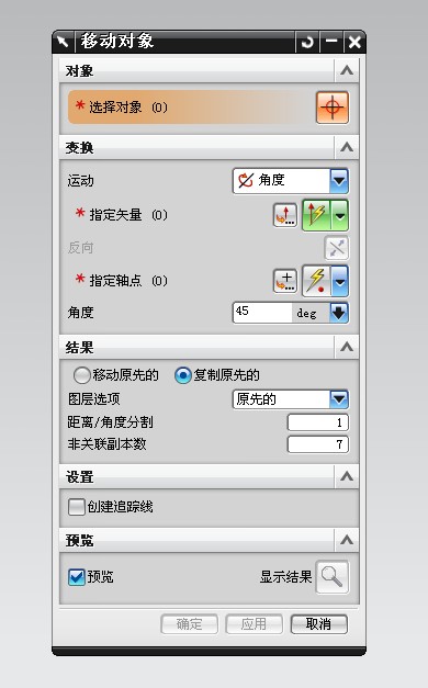

发表于 2010-3-5 09:54:04 | 显示全部楼层 来自: 中国北京
编辑-》移动对象
& J5 q4 p/ g$ Z, R5 E7 W0 p 三维网解答001.jpg
beyond2009 + 3 应助
