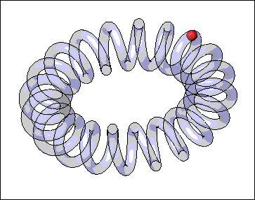

在一个动画教程中被这个实例难住了,不知那位高手帮忙解答一下,得怎么做这个螺旋,(看图片)

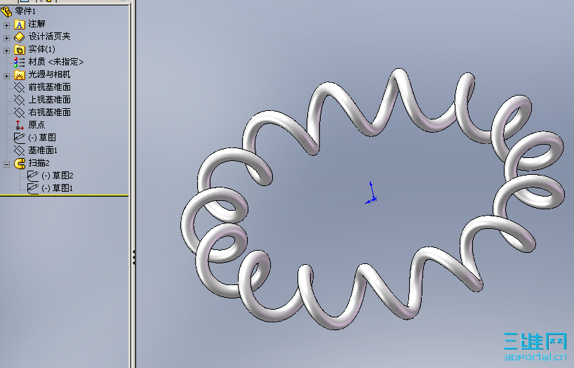

步骤:1、旋转一圆环
% _" Z. O* q7 C9 W      2、作分割线分割圆环,螺距大小
" \" Z/ }, A7 [1 z) _7 p* z5 ~8 C      3、取分割边线作三D草图
. s- P4 i' N( y% i) |/ q      4、作弹簧线径的圆,三D草图引导扫描
发表于 2010-3-8 10:41:22 | 显示全部楼层 来自: 中国北京
扫描选择扭转
发表于 2010-3-8 14:32:23 | 显示全部楼层 来自: 中国广东东莞
如附件

如附件所示
零件1.rar
1.15 MB, 下载次数: 143

似乎我画过那个图哟  就是用扫描吧!

楼主的意思,好象是说,要做仿真吧?& u/ b+ K9 _: Q
也就是说,要让那个小球在螺旋管时滚动吧。
