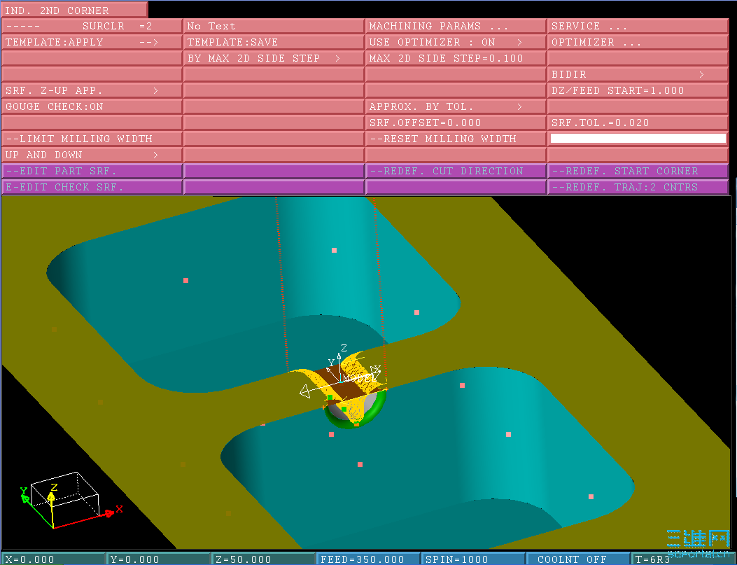

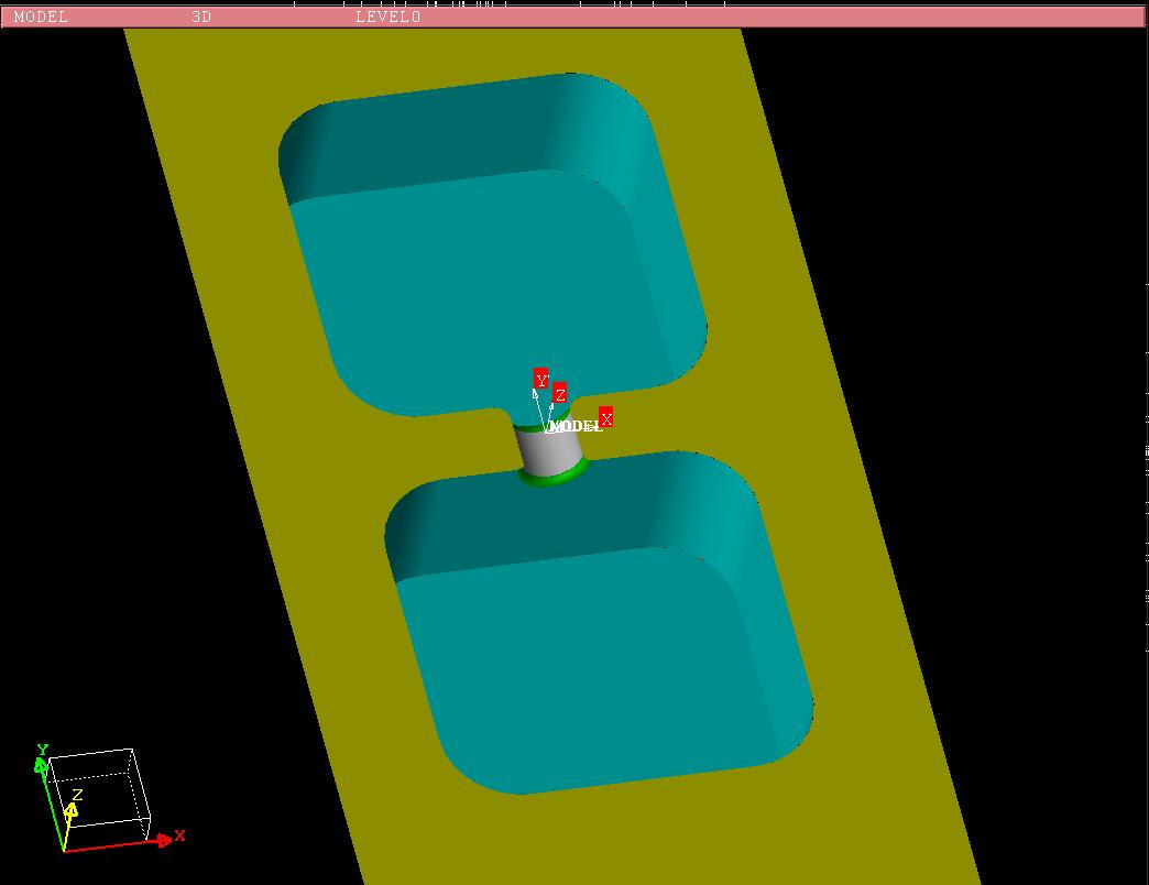

就是中间这个圆跟方框的那个倒圆角,怎么样搞才能跟方框接的好看,圆也要做的到位4 L4 Z0 y( e: T2 @4 q$ b

什么是徑補正??公差好像不能定-的?我用的是Cimatron it12.6/ o& `' R/ @9 m$ }# d& J
沿面投影加工 圆 是没问题,主要是圆和方框的那个圆角.
/ }# ]2 G- {# V* F- O2 o9 u+ C帮忙看看图,是不是我的沿面投影的应用错误?

徑補正的設定在設定轉速進給的設定頁中,有一個選項為開啟刀具徑補正,內定值為常關,在欄位上按一下就開啟,在程式後處理之後便能夠發現程式內部出現"G43 D**"的設定值`.

不好意思,原来是沿面加工不是沿面投影,试了后效果不错,但是徑補正是我图里用红线框出来的那个吗?感觉开没开没什么区别,请指教开与不开做出来的效果?
+ C4 e& I6 U* c; }) w# [顺便帮我看看第2张图这个指令的参数设置和刀具路径有没有错的地方
1 e- M$ c4 O( q/ n# ^+ _/ F/ h- ?真是万分感激
发表于 2010-3-10 09:41:23 | 显示全部楼层 来自: 中国台湾
在紅線是3D徑補正,徑補正最好是用在方框的2D加工3D加工最好不要開啟,第二張用法正確,徑補正的用法最好是請教CNC經銷商比較容易知道。
