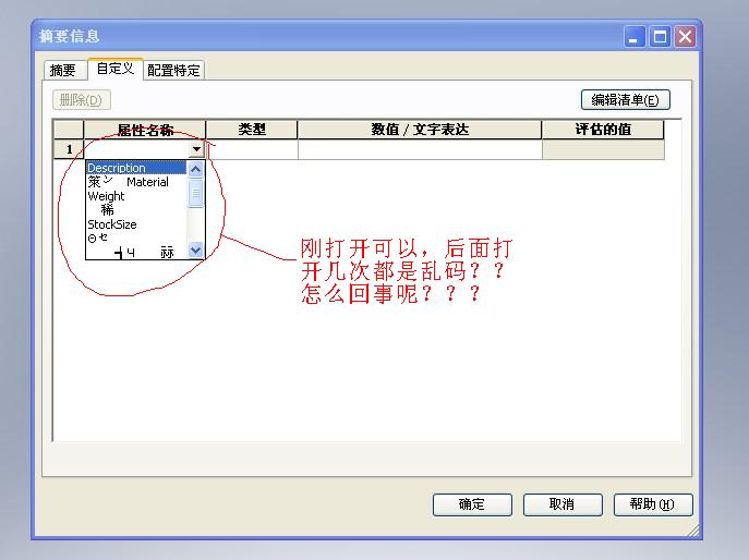

# ~- b% j1 O8 G1 j/ Q% S; `! ~修改零件出现乱码?
/ |1 P' j. ]( Q4 ^& S
: j: S! Q% F! T; o, d% b. e“文件→属性→自定义”里出现乱码??
 楼主| 发表于 2010-3-4 16:04:56 | 显示全部楼层 来自: 中国福建厦门
关于SolidWorks自定义属性项目乱码问题
% c% _7 |7 }( I9 ?2 E8 @3 t
4 w9 L9 V; y( C( X在自定义属性的“编辑清单”进行编辑后,再回到“属性名称”的下拉列表中出现乱码。而一旦乱了码就很难恢复,结果是你将无法在自定义属性的“属性名称”中的下拉列表中选择值。该问题在零件、装配体、工程图中均如此。
* L# }* {3 s( q: v# A# y0 D+ N7 I8 C解决的办法是:找到 properties.txt 文件,通常在SolidWorks安装目录\lang\chinese-simplified\中。打开文件,逐项输入属性名称,注意每项占一行,不加标点符号,保存后退出。
( {8 K! L2 c4 r  d, {: f回到Solidworks文件(无论零件、装配体或工程图)自定义属性的输入界面,在“属性名称”中的下拉列表中有什么? / D3 E" H  E: E- y! p
鉴于上述原因,编辑好 properties.txt 文件后,就不要在“编辑清单”中编辑项目了,否则还会乱码。将该文件的属性设置为“只读”可防止误改。 - o. w- ^3 h- G  h2 j
以上SW版本为2005,其他版本未经验证。 # q+ I7 O1 W$ J
附一个 properties.txt 文件的例子: 6 t/ O/ M& Q9 v: ^  S6 I* ]
# J) w0 Q; s0 V- G; K代号
9 g% p! ^) c6 v( ]+ `" [型号
% J* L1 j& \8 {3 m* v. Z" p5 c装配处 ; U* g  i% Z1 C: g
名称 3 W% v4 H; M; \. L% R2 j, L
数量 ) n2 g  A4 d& {  Z
材料
: M* X: Q* `# ?; S/ h4 ?重量 ) R* j1 J9 f9 K' v$ s
版本号 % @% T) {- Q5 ^/ a+ U9 R! N# j2 E
备注 机电专业技术 * b* o2 F5 r% C" ~1 f/ Q
页码
8 M8 N9 U" Y4 K3 S5 X. I( H1 ?总页数 ' E# {; ~, P% q& E2 U
设计 ; }1 z; l+ n+ q/ R
设计日期
; f5 o' b% ]. S' H$ K制图 . s9 ^. N; _. N' B9 o$ V: K
制图日期
& W6 ~: i; v% w! }+ Z审核 6 K0 x6 O3 b9 ]) \
审核日期 0 N6 y2 L( s% N5 r
标检
$ b4 b8 s: S" A) P5 Q! L标检日期 ! v7 u% x% R) S: e6 [" S
工艺会签
- M. ^# a5 c- g工艺日期
; a+ `- K$ i' k9 }批准
4 u7 s$ J) N& {& }- u9 P% o' f批准日期
9 c9 d8 U4 E+ u+ c0 {公司名称
