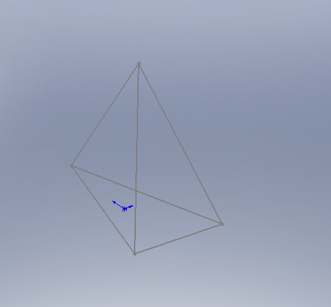

[求助] 用“3D草图”绘制了一个锥形的外轮廓线,请问:是否有办法吧这外轮廓线转化成实体?
发表于 2010-3-4 11:10:35 | 显示全部楼层 |阅读模式 来自: 中国福建厦门
用“3D草图”绘制了一个锥形的外轮廓线,请问:是否有办法吧这外轮廓线转化成实体?: ^9 B, V7 M2 ^9 M4 z8 B
' Q: U5 c% r1 A9 ]/ U$ J
一开始以为用:“插入→特征→包覆”或者“插入→曲面→填充”可以完成,可是不行。

) b0 T& e/ C5 ~- p6 I" P/ {有没有办法 把3D草图 直接转换成实体?????

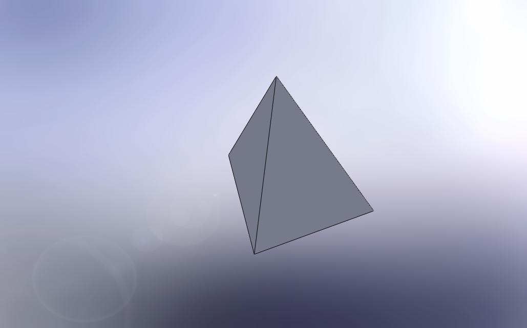

发表于 2010-3-4 11:35:10 | 显示全部楼层 来自: 中国广东云浮
零件1.jpg 楼主是不是要这样的效果??
 楼主| 发表于 2010-3-4 11:50:37 | 显示全部楼层 来自: 中国福建厦门
是的 温哥华这位大哥 能告知怎么做么????

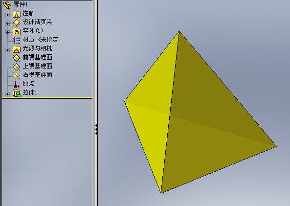

发表于 2010-3-4 13:11:25 | 显示全部楼层 来自: 中国河南洛阳
拉伸也能做出来的。

发表于 2010-3-4 13:43:40 | 显示全部楼层 来自: 中国广东云浮
选你原来的三D草图的每一条边线各作一个三D草图,即每一条边线为一个草图,然后三条缝个一个平面,共四个,然后逢合曲面形成实体.
