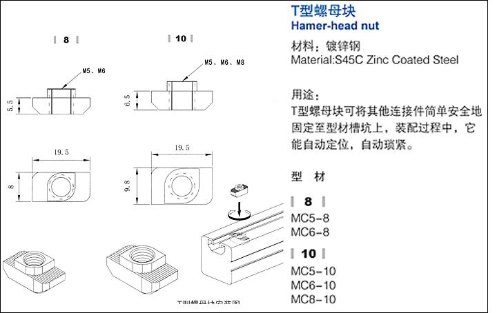

与铝合金型材配合使用的T型螺母的标准是什么{同样用途的方形螺母(一些网站也成T型螺母)},有没有统一的标准规定几何尺寸参数?7 a5 Q4 q  U  |& V! c" u1 [! ~! R
现在想买但多家网站的命名参数不尽相同比如MJ5-8【5代表M5,8代表螺母宽】,MC5-10,14TM6等,很混乱,有没有统一的标准规定几何尺寸参数?1 T: u( |7 h+ J- N* E1 i; ?6 M6 }

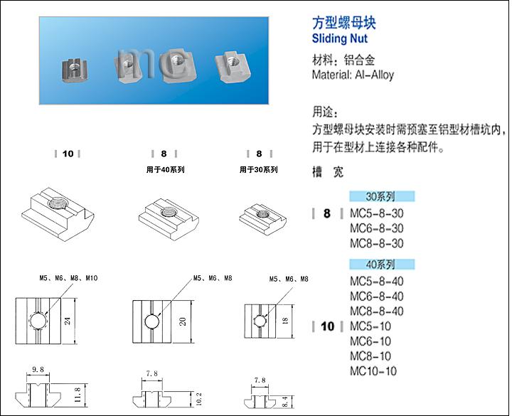

 楼主| 发表于 2010-3-8 09:24:41 | 显示全部楼层 来自: 中国辽宁沈阳
' p: d8 u0 H0 ]: c- [5 ~5 l
% s" X& J! _3 \回楼上,铝型材感觉应该是标准的,因为一般各个厂家大多只注明30*30、40*40等
  C/ e  a! `# k7 V' D7 p8 H$ E4 m. [  G而且一般来讲配套使用比较美观
/ P; U! S5 z" T( j" c3 V8 M2楼的标准应该是附件中的方型螺母——原帖不能编辑了,在这里发一下
