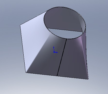

发表于 2010-3-3 15:38:24 | 显示全部楼层 |阅读模式 来自: 中国山东烟台

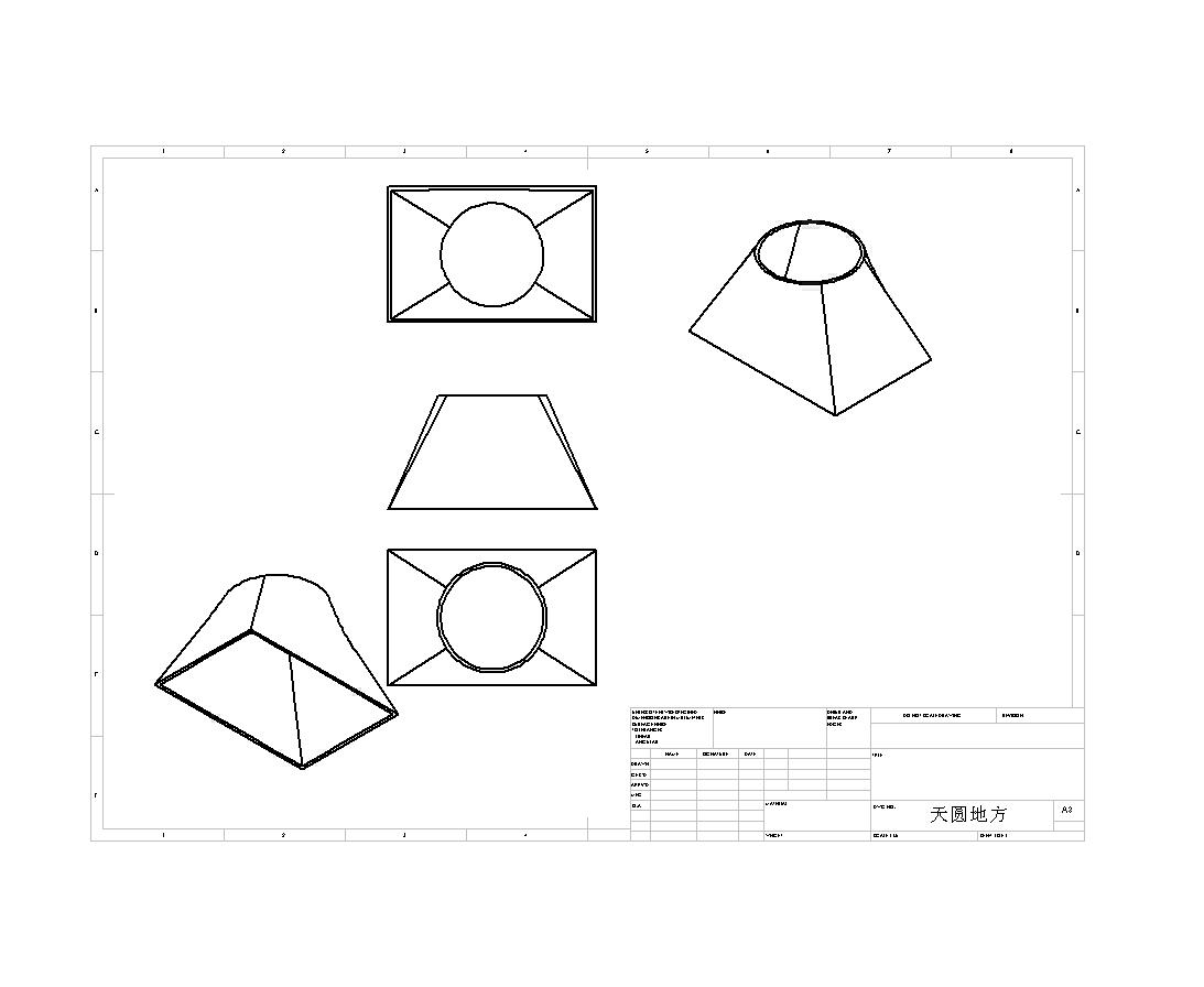

求教各位大侠,怎样用钣金功能来展开这个钣金件天圆地方?# K' S- D- J2 ]" _# H+ n" |1 }
试过了很长时间,一直没成功,求各位大侠指教!
, M% M5 t( L% b先谢谢了!!!

 楼主| 发表于 2010-3-3 15:55:32 | 显示全部楼层 来自: 中国山东烟台
这位朋友,要这样的图纸吧
% u) Q5 m, |/ l6 `# J! k6 B' e% D在这怎么贴不上图纸?
. U" u! f9 I6 {5 g% w实际是一风斗样的件,能明的吧.
 楼主| 发表于 2010-3-3 15:58:32 | 显示全部楼层 来自: 中国山东烟台
再贴图!
& P1 X$ ~) u" w4 G在这里怎样贴图呢?7 ~2 v6 A" s6 [
还请朋友指教.
 楼主| 发表于 2010-3-3 16:11:01 | 显示全部楼层 来自: 中国山东烟台
3 _. g, z' t& V1 n0 ?这位朋友,请看图纸

楼主的天圆地方都是错的!去看看钣金手册
发表于 2010-3-3 17:26:59 | 显示全部楼层 来自: 中国江苏苏州
少个切口 无法展开的

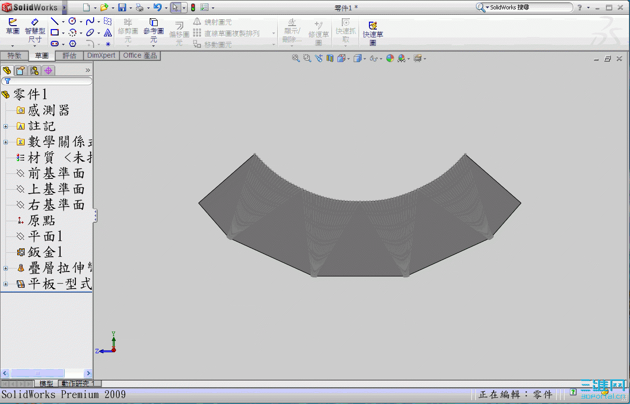

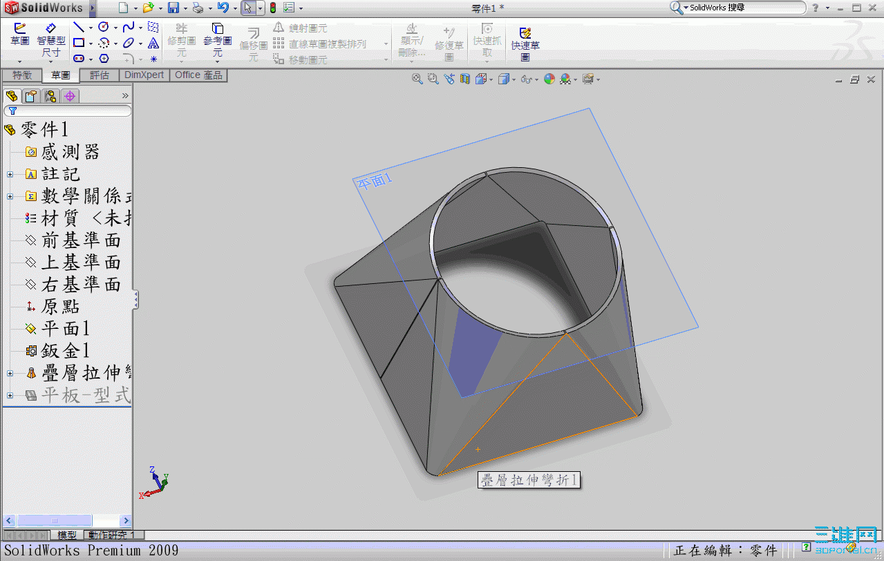

2 ?* `" j/ ~6 |" q0 Y# R" r) a; g) h0 W! N4 V0 v6 y4 g
我傳個GIF教學,這也是別人教我,檔案只能用rar分割,附圖大家研究研究 疊層拉伸彎折.part1.rar (1.91 MB, 下载次数: 76)

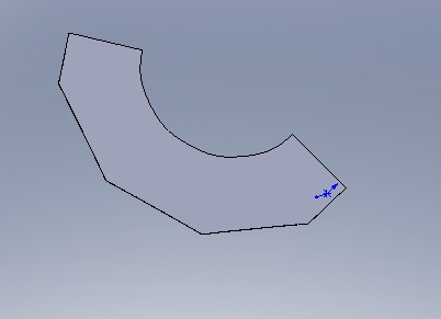

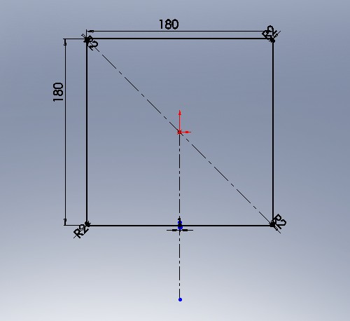

发表于 2010-3-4 22:24:23 | 显示全部楼层 来自: 中国山东威海

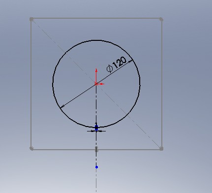

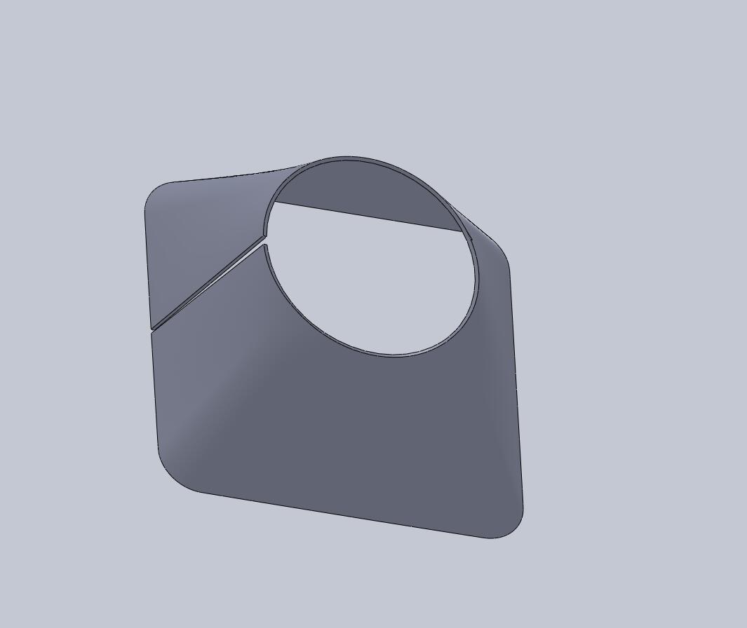

你在钣金模块里制作,制作时圆与方都要有个微小的却都,然后用展开命令即可。我制作了一个,供你参考
零件1.rar
322.81 KB, 下载次数: 23

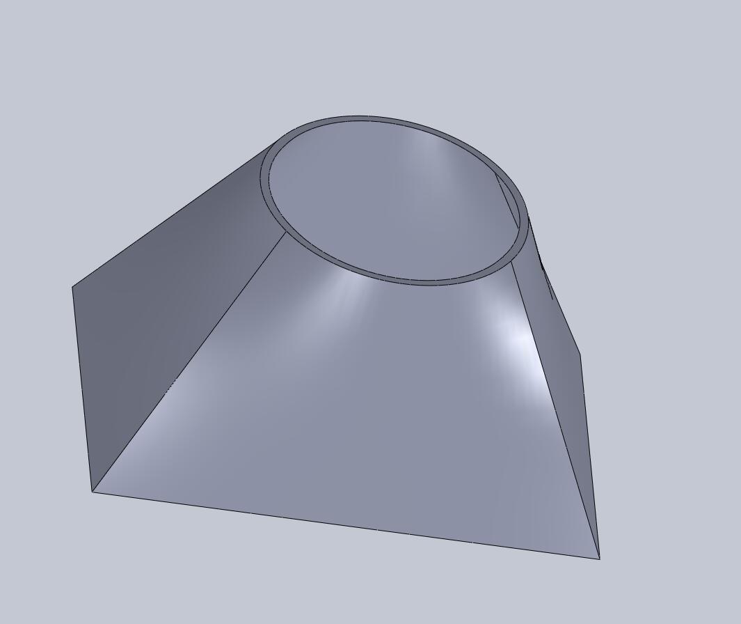

 楼主| 发表于 2010-3-5 10:11:30 | 显示全部楼层 来自: 中国山东烟台
15# xuezh会了,真诚的谢谢各位
% y0 `( m3 O4 H0 [$ j0 }# z二楼的贴上了个风斗,画的挺好的了.
! K* R! V7 t: {3 K8 T7 E" P# p15楼的是同一画法,也挺好的., @- A# z8 i5 y: r) ?3 _
14楼的说的更详细.只是上部圆的草图为什么要倒角生成,直接画圆多好啊.$ r! ?. ~; }9 d5 a6 ]
我也画了一个,圆和方还不同心,也能展开,真好用.
4 n/ [6 o8 A4 ^. Q  }1 f0 S谢谢各位了) |6 W( X) D5 u( i$ J

发表于 2010-3-5 21:07:03 | 显示全部楼层 来自: 中国台湾
天圓地方畫法,上方用正四方形再倒圓角,跟下方四方形相對八個點和四條線,
+ N4 Z* R4 ]8 y; k這樣圖跟實際作圖比較像,直接畫圓,並沒有扇形圓弧,只有四邊各一條線。
