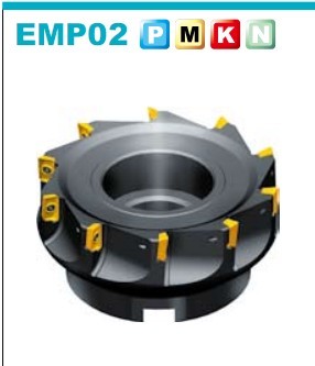

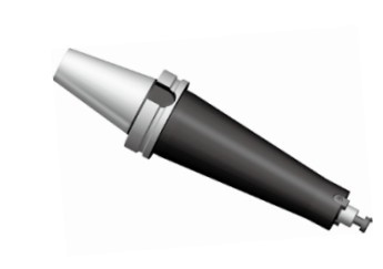

: H8 f( [1 Y9 P5 f. Y我这里有个工件 需要加工 深度260 U型槽宽102,长度为525,经过热处理调制后硬度有250-280HB , 我想购买一把直径80的方肩铣刀来加工,加刀柄有效加工深度为270,/ ]# ]3 u6 N( A% b4 N
请问,我使用1060的加工中心来加工 但是不知道主轴转数,和进给多少,才能达到高效率 (注:此工件为粗加工),

还是线切割吧。这么深即便是加工中心来做,Z向也不会很光洁,让刀会很严重,不如线切割,才260mm,我割过550mm厚的铜。如果你一定要加工中心干,计算公式:V=2*3.14*刀具半径×主轴转数,V是你的刀片的切削速度,大约100-120吧,速度是M,届时将半径也换算成M,我一般是轻切削,一般下刀不到0.15mm,高速走刀不振为止,800-1000mm左右吧,不过这么长的刀杆,我想不会太快,会振刀,要分成几次干,短刀,一般长度,加长刀柄,回复于失眠中。
