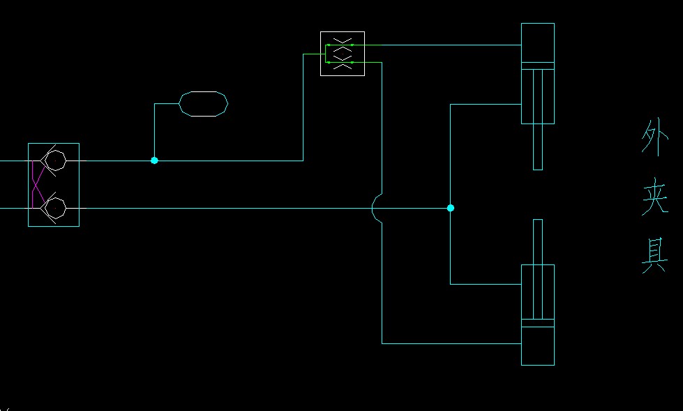

现在想选择一个公称容积为0.2L左右的蓄能器,最大工作压力300bar左右,请问国内哪个厂家生产这种小容积的蓄能器?$ M  w' U6 N1 x
我找了个天津的奥莱尔生产蓄能器的厂家,不过这种小容积的蓄能器需要从国外进口,国内不生产,价格较高啊!& w) i3 g9 ]' G

 楼主| 发表于 2010-3-3 15:49:49 | 显示全部楼层 来自: 中国河北石家庄
HYDAC的这么小的是隔膜式的,直径较大,我需要的是气囊式的,因为有安装空间的限制。

 楼主| 发表于 2010-3-4 17:01:09 | 显示全部楼层 来自: 中国河北石家庄
这么小啊,有什么作用呢?% Y) b  z7 s& W- L- g: n6 z0 J
3 C  u( C; e; L* \( Z楼主说说2 P4 L+ k9 X7 I: R5 c; Y4 ]2 E
自流井 发表于 2010-3-4 07:47 http://www.3dportal.cn/discuz/images/common/back.gif
; G: S" C! `8 L( R, q
用于夹持器的加紧,就是防止有泄漏时夹持器的松脱,别的没什么用,太大了一时半会夹持器也松不开啊
: M1 O. i# S2 O) y 111.jpg

个人认为很明显可以用个大点的(1L),松开时,压力完全可以卸掉
 楼主| 发表于 2010-3-9 07:50:46 | 显示全部楼层 来自: 中国河北石家庄
我觉得用1L的还是有点大啊,因为这个蓄能器只是在有泄漏时起到保险的作用,应该是越小越好啊
