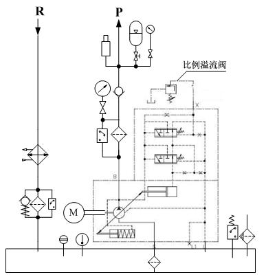

7 p; P2 U: M, j0 b. O& \( H下图为液压静力伺服系统油源原理图:
) t; o$ a: ~1 b9 r; O0 E1、图中恒压变量泵采用A10VSO28DRG/31R-PPA12N00,电机采用4级22kw卧式电机;
6 L3 w' t: A" P& J* F) ^( {6 c2、打算在泵的遥控口X加比例溢流阀来实现泵出口压力的控制;
) M) ^+ k& R, e3、蓄能器用来吸收泵出口的微小压力脉动,请问图中1L蓄能器是否需要设置卸荷回路???$ Y1 y- y& e+ w' {. i
4、另外原理是否有问题,欢迎专家指正,谢谢各位!

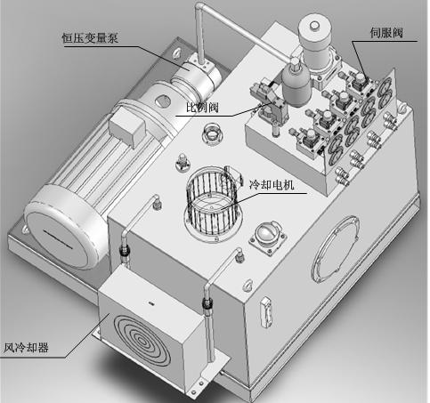

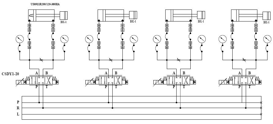

9 f! z/ c7 N* s' @5、图99为图88的伺服控制回路,控制4个伺服阀(704所CSDY1-20),采用力传感器反馈,用于结构静力加载实验。
; T" J+ `# O# R% {6、图101为此系统的三维外形初步图,部分尚未做,希望大家提出改正的建议。

注:系统泵的流量为40/Lmin,采用DRG控制方式后,系统压力可以实现2~28MPa连续调节,假如油缸达到要求需要系统压力为10MPa,但我将比例溢流阀调节压力设为14MPa,系统伺服阀的实际供油压力为多少?是14MPa吗,如果是的话,那么此时恒压开始变量,泵输出流量会降低满足系统的需要,不知道分析是否正确,各位指正,谢谢!

为什么要用风冷?风冷的效果一般都不好。

1:按你原理图看,蓄能器部分最好加卸载回路,因你的回路无溢流阀) r" f3 x! d) Z+ Y% {! i6 e
2:原理没问题,但为什么选O型阀0 x. n2 v! Y* W
3:三维图很棒,风冷是选取什么型式的?排风还是吸风?

1L蓄能器需加一个节流阀(相当于开关)通回油。

本帖最后由 zgxhit 于 2010-3-3 09:06 编辑 " u- b  L5 {1 I0 p3 e$ `% l$ U7 Q$ `
" [# P& h! s/ Z- _* N0 D
个人的一点小看法:8 v( W/ g$ r# ~; m; {
1.蓄能器应该加上安全阀,起保护蓄能器和便于维修的作用;, A* I) @2 {8 x: O
2.比例溢流阀的画法似乎没按照标准来;
/ g0 q9 L: N5 A( q3.伺服阀是哪一家的?是楼主的这种画法吗?
/ `/ Q' ^) S7 P8 N. `( N其它的等我得空详看再向楼主请教~
发表于 2010-3-3 09:39:25 | 显示全部楼层 来自: 中国江苏南京
注意旁通阀,你图上画的是节流阀,最好用球阀

5 [9 x& ?" t  x: U1、接收4楼版主的建议,给蓄能器增加卸荷回路,增加一节流阀用于检修卸荷。3 k( g) @, v8 ^1 [
2、图中原理图伺服阀机能可能画的有点问题,伺服阀为704的CSDY1-20;# y+ {5 U+ Y9 K
3、风冷选择南京翰坤公司的风冷却器,应该是吸风的。

1、您说的旁通阀是指油缸大小腔之间的节流阀吗?我安装此的目的是为了该套静力加载系统在加载时避免一些冲击,使缸输出力平稳些,实际工作时,节流阀几乎关闭,大小腔之间稍微有些油液通过此法渗漏,如果安装球阀是否就不能起到这样的作用了?
$ M# r: `# k; T$ p; r( R5 r7 u- r6 o( M4 Q* _
   另外按照楼主称之为旁通阀,您认为安装球阀和我认为是否起一样的作用/?如果不是,麻烦您帮我分析一下,谢谢。

答复7楼:
, `& U- U  I- E3 t: |' M0 G' Z- I+ K. l1、您说的旁通阀是指油缸大小腔之间的节流阀吗?我安装此的目的是为了该套静力加载系统在加载时避免一些冲击,使缸输出力平稳些,实际工作时,节流阀几乎关闭,大小腔之间稍微有些油液通过此法渗漏,如果安装球阀是否就不能起到这样的作用了?
0 M, D; Q4 `. M/ `# c0 n- D' M
! g- l% b- W0 C: K( M' X————————————————
0 i& G6 j( R$ n+ s& u: L1 g2 _5 q- \# M6 c8 U6 _
: |. S: w* m7 m
) s7 g1 J& f9 G; n就是指那个节流阀,你的伺服系统用在静力加载,液压油的弹性模量是比较大的,只要微小流量,可能引起油缸输出力的巨大变化,用球阀作为旁通,可以提高系统刚度,旁通阀作用是油缸在安装的时候可以调节位置,安装好后就关死。

5 N) B% W( p, N; s1 B. b我理解:5 `8 o2 f/ ~1 f+ H" V7 f0 M9 W: x
DRG远程控制,当负载压力达到远程调压阀(即楼主的比例溢流阀)的设定压力后,X口的压力才会因远程调压阀的开启溢流而降低,泵最上面的流量变量阀(又称变量伺服阀)右移并进入调节状态。使泵开始在恒压区域内运行。
3 L# n8 V1 c8 ]) y远调阀设定14MPA,而负载压力是10MPA,泵应该在恒压点之前运行,并未进入恒压状态。
8 m4 h$ S( P% r因为,此时远调阀未开启,流量变量阀仍停在左端未动。
% ?* y4 R# c4 b( x' M远调阀设定的压力应该是泵恒压变量点的压力。
发表于 2010-3-7 20:57:34 | 显示全部楼层 来自: 中国北京
少安全阀,少卸荷阀。去掉泵的比例阀,改在管路上加比例减压阀,这样会提高系统的可靠性。

! j9 A. v- U, y我已经在P路上增加了电磁溢流阀,同时安装有压力传感器,当检测压力达到超压值时,电磁溢流阀的电磁铁得电,原来常闭的电磁溢流阀转为常开的电磁溢流阀状态工作。

一般是先过滤再冷却,过滤效果要好一点1 o+ U+ o& K/ Z; D0 o
泵的响应比伺服阀慢得多,如果力有变化,可能跟不上
发表于 2010-3-9 12:20:22 | 显示全部楼层 来自: 中国云南昆明
单向阀的出口加一10通径的溢流阀作安全阀用,原理没有多大问题,既然用的是伺服阀,系统性能的好坏还跟控制有关了

上图99中的节流阀是否有必要

泵的吸油管和出油管都安装了过滤器,我其实只在出油管上安装就行了,吸油管上安装时会使泵吸空,影响系统运行。
 楼主| 发表于 2010-7-2 15:26:31 | 显示全部楼层 来自: 中国内蒙古呼和浩特
吸油口安装的比较粗大

主要看你的加载精度和响应,我建议你将伺服阀安装位置尽量靠近油缸

" K) p4 z- h7 h& Q1 P+ ?我的看法是,楼主的核心点--关于泵源--是错误的。(这个我认为版主的回帖是错了)
4 }. m' A+ P3 f; u) P6 W4 p$ Q' B如果楼主确实完成过这个项目,现在想必结果是有的,那方便时能回来给我个说法更好!8 W- q: X: ~+ U) S. w/ H4 X
说说理由:
0 X7 M8 [2 E, ]: D4 q8 h0 D9 d2 d对于伺服型液压系统,其保证伺服阀进行有效作功驱动的基础就楼主这个装置而言是油源压力恒定,而且是“品质级”的恒定,
) |0 L' P5 L/ W楼主用电比例溢流阀通过油泵变量机构调节;而非以泵出口溢流阀方式的“所谓恒压”设想是不可能满足伺服阀对油源恒压品质的调控要求的。. w. c3 D  F1 K8 W) t' R3 [$ k
其中,注意二点:
2 D1 R# F3 |7 R; L2 A! W5 D1.泵通过变量匹配伺服阀对驱动流量的调控响应,其响应时滞差太多。(泵从自身液压信号反馈“知道”流量超或欠后需要时间来运动变量机构,而这时伺服阀的高响应却不能等待;直接结果就是伺服阀前出现超高压或欠压,且伺服阀自身的反馈调节失效,这个可形成恶劣的反馈超调,产生危害系统工作的一系列严重问题)" U4 {# A6 \: _
2.对于伺服系统,控制精度是核心参数。而且与系统频响相关,为保证瞬态调节,系统流量必须有相当的裕度,所以定压油源,且流量满足1.5xΔQ/Δt是必须的,由于非系静态或低响应型系统,因此,以泵的变量调节试图节能本身就有许多设计关口要计算。这个系统我的直观看法就是不具备协调条件。

建议楼主加装系统溢流阀,同意23楼的意见,建议采用恒压变量+蓄能器的方式,缸中间的节流阀取消,你提到的冲击可以通过电控控制。
