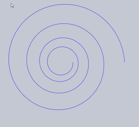

平面涡状线也是等距的,问题是基圆与节距无关,而圆渐开线节距是由基圆半径决定的,二者可以统一吗?
发表于 2010-3-2 12:17:02 | 显示全部楼层 来自: 中国河北廊坊
 楼主| 发表于 2010-3-2 12:32:10 | 显示全部楼层 来自: 中国江苏南京
这不是渐开线

平面涡状线是 阿基米德螺线(阿基米德曲线),是绕点旋转的;) Q0 l; s7 _$ `0 O
渐开线是绕轴(基圆)旋转的,渐开尺寸是基圆周长逐渐打开部分。
