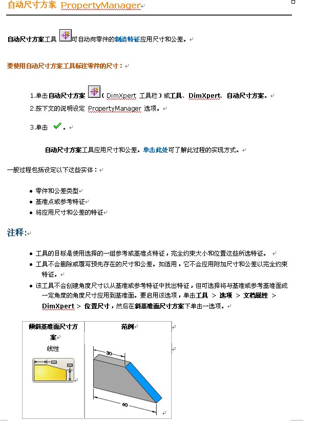

有谁能稍微介绍 SolidWorks 的自动标注功能?6 S. @. h1 H/ G& {% ]
概略叙述一下使用方法8 e6 r3 {  I7 R; l; M/ c* d
谢谢大家。
发表于 2010-3-1 18:23:41 | 显示全部楼层 来自: 中国江苏镇江
点视图布局选择模型视图,然后添加选项。。。。。,简单的零件较为方便,复杂的还得靠你自己。
发表于 2010-3-1 18:37:40 | 显示全部楼层 来自: 中国江苏常州
如下图所示,可用自动尺寸方案工具!+ n0 [5 N! _" m! j4 p* c$ i
具体可见帮助主题中的图2所示中几个选项!

自动标注实在是SW的鸡肋.乱七八糟不知所云.特别是大的装配体图中,或者一张图纸上有三五个视图,再加上剖视向视的./ j. `5 Y- l9 w# F/ r
建议,用SW的工程图定好视图,另存为DWG格式,再用caxa打开,进行标注.我一直是这么干的.

建议不要用自动标注功能,否则只会给自己找麻烦。
发表于 2010-4-22 21:23:46 | 显示全部楼层 来自: 中国广东深圳
不是太复杂的图,自动标注问题不大;如果图形复杂,标注后很难看明白,还是需要调整的。

自动标注,需要在设计零件时就要想好草图的尺寸位置和设计思路,如果尺寸放置的位置比较乱,和设计零件时没有系统的思路,最后自动标注的尺寸就会显得很乱,需要修改,简单的说,就是你在零件设计过程中标注的所有尺寸都会显示出来,所以我认为,较多的使用自动标注的工程师其设计或画图的经验是有一定的功底的,也希望大家在设计零件时养成良好的画图习惯。
