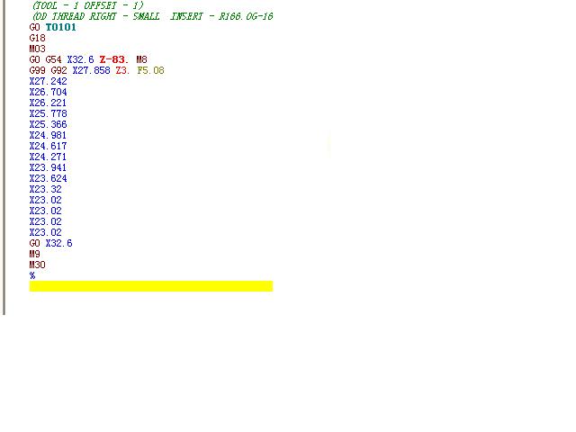

求沈阳 大森数控 系统  最好给个程序 和说明   大28.6   长80   呀角 29   螺距5.08

不知道是不是这个意思 未命名.JPG 3632.JPG 看看能不能帮上你。如果有问题再说

你这样没有用 车出来进刀的时候有槽
 楼主| 发表于 2010-3-3 20:14:49 | 显示全部楼层 来自: 中国浙江温州
G76应该可以  改天有空弄下
