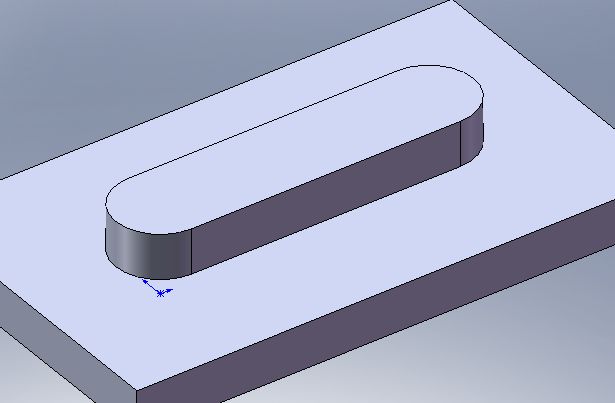

请问下普通机床加工这个零件要怎么加工比较方便?谢谢!+ I5 _9 n6 S% T0 V
请要是讲上面那个腰形凸台的加工方法;

加工中心或立式铣床加工,插补铣

没有给材质及精度要求啊,其实精度要求不同,可以有很多不同的加工工艺,比如精铸、冷镦、热镦、焊接、铣加工等;如果一定要加工,那么就立铣。

做是可以做,工艺性差,成本高,可不可以考虑改进结构。

此工件设计的加工工艺性差,如要加工只能是,1、划线。2、立铣按线粗精铣,均需接刀,圆弧部位手赶。

看来用普通机加工的方法进行加工,此零件的两个圆弧段精度都不会太高吧!
) `& q; n  I/ W  m" r5 h) M我没有做过机加工,只是如果有这种零件在加工上一般会有哪些难点,以及精度方面的控制;
$ j% m8 E" I! y( C4 l另外我有一个想法(加工件是小件的情况)就是将腰形凸台与下面那个方板分开来做,板中间的孔用铣刀先铣个腰形孔出来,然后就是腰形凸台,用线割割个凸台出来,再镶进去缺口焊接,再用磨床加工焊接面;+ ^3 v; o( s) Y9 j% X0 B
各位讨论下这样做如何呢?/ w  o, ?9 w' g  o) g6 v
在加工的价格上又如何?

1  上面键形部分加工,划线,先铣成长方形。
5 @( ~: y  U/ d& K/ K1 N2  两端半圆加工:回转工作台上,使半圆中心线与回转台中心线重合,压紧,摇铣半圆柱面。同样方法再铣另外一端。

我觉得应该像六楼那样加工。

建议在键上点焊就可以了

一定要用通用机床,还是7楼的加工方法较好

此类结构直接极少采用直接机加成型的工艺来实现,而大多会设计成“铣槽、镶键”的工艺结构形式,槽与键的配合可选用稍微紧一些的过渡配合来实现。

这明显使设计的问题,不考虑工艺性。可以加工但麻烦

普通銑床加上靠模裝置,或用靠模銑
# k0 r; R3 G$ [5 ^床加工

7 t# `" s7 I. o2 h) b/ \# b2 `如果是简单大批量生产,可以用冲压再用螺纹扭在一起。

主要还是要有尺寸 比较大的话 还是采用6楼的方法好

先划线,放在分度盘上,很简单!

应该是分2部分加工,再用螺钉固定。

不知道尺寸精度要求和批量,加工方法不好定,啥方法都有刀痕,批量大的话最好改结构。
* o6 Q  u  j3 D) @+ K提出几种方案参考:4 f8 t; r1 E1 u. g5 Z; y
1、精度不高且批量也不大,改标准键+2销+螺栓3 d1 m7 j7 l2 d& V5 }
2、精度较高且批量不大,固定板+上部宽度为圆直径或稍大的长条(大于凸台,销+螺栓固定在板上合适位置),夹紧在钻或铣床上,加工圆直径孔+精铰,精铣上部凸台两侧到尺寸,车圆柱与孔大过赢量配合砸进去
) q( _3 ]3 c' o4 R, N  d4 ?3、精度较高,数控铣床仿型走程序,刀路密点,根部看实际需要是否清根,可稍深加工,下床钳工修刀痕* w& J8 ]# l  I" e; R
4、精度要求不高,普通铣床一点一点擀或者手动走仿型一点一点擀,或者上分度头(操作者手法要求高,不然很危险,搞不好会飞刀),下床钳工修型, C( v% F; c5 K. e: p4 O4 L9 Z3 I
我能想到的大概也就这些了,别的床子也没怎么用过,件小可以上工具磨,我们以前类似的用工具磨搞过,具体怎么搞我没看到过,只是看到过实物。
