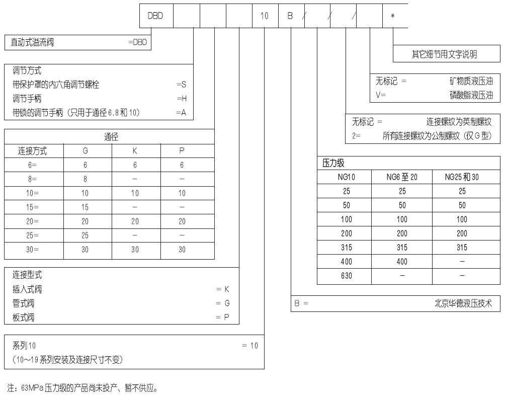

国产溢流阀厂家?60Mpa的,谢谢
发表于 2010-3-1 21:28:32 | 显示全部楼层 来自: 中国天津
国内没有吧?
1 r$ e8 s5 T  Q超高压得找国外品牌!# e% a$ ^  D% k+ K4 C0 I
发表于 2010-3-1 21:51:47 | 显示全部楼层 来自: 中国北京
国产有的,华德DBD的可以达到,是批量生产的# o  S2 x: {! v1 h6 j
可以咨询一下

 楼主| 发表于 2010-3-3 09:27:00 | 显示全部楼层 来自: 中国北京
国产有的,华德DBD的可以达到,是批量生产的# t$ D% ~2 F* J
可以咨询一下% ^% w, b% S+ D7 }1 Q& j; K; \2 `
柠檬咖啡 发表于 2010-3-1 21:51 http://www.3dportal.cn/discuz/images/common/back.gif
" r, I! N2 D+ [7 ^( L  f  W
但样本上有个备注“60MPa的未投入生产,不供应”

发表于 2010-3-12 18:37:01 | 显示全部楼层 来自: 中国山东
6# wangliwei_1981 这个最好咨询厂家,样本经常会改动的。你的流量多大?

 楼主| 发表于 2010-4-22 09:20:13 | 显示全部楼层 来自: 中国北京
没什么详细的了,就是流量20L/min。关键是压力腔承压问题和阀芯加工精度。这种溢流阀有密封的地方都是回油腔,压力腔都是靠金属间压紧密封的
