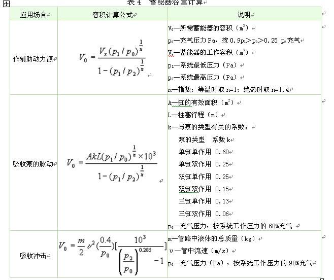

在设计手册中,关于蓄能器的容量计算有一个表格,分为三种应用场合, G, H2 i5 u3 l3 L- \3 G* _
1:作辅助动力源2 M5 w( ^2 D# f  m5 H
2:吸收泵的脉动  |; m6 J. R) k. c& }: e/ i  D
3:吸收冲击8 g2 M$ o  e3 I) v
6 ~' z! ?- r  D5 j9 p& h  F8 T8 u
问题A:如蓄能器用于保持系统压力的话,应该使用上述三种应用场合的哪种进行计算?3 \, r; a- y; L' [& a0 _3 Z
问题B:做辅助动力源时的计算公式中有个Vx是指蓄能器的工作容积,请问Vx是指的什么啊,怎么计算Vx这个值?
: a5 z- I) ^' H  v' d6 v# }# C: A0 o( q6 k7 I2 i2 J/ b
谢谢!!

发表于 2010-2-28 10:43:41 | 显示全部楼层 来自: 中国辽宁本溪
问题A:用于保压,按辅助动力源设计。根据元件的总泄露量和保压时间来确定。) M& }" k4 a# I; b; G1 f6 k4 \- v( ?
问题B:工作容积=执行元件实际需要的最大流量-泵所能提供的最大流量+泄露损耗+设计裕量。
发表于 2010-2-28 16:52:04 | 显示全部楼层 来自: 中国辽宁大连
工作容积就是你需要让蓄能器提供多少油

发表于 2010-3-11 21:58:24 | 显示全部楼层 来自: 中国天津
1、你应用“压力补偿”,可以去网上下载布柯玛或西德福产品样本进行计算和选型
4 N3 O8 T( O$ J4 V2、工作容积就是你需要让蓄能器提供液体容积
