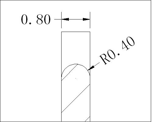

图中圆弧R0.4如何加工出才能保证形状及表面质量?
0 e6 O* \+ W* `! R/ b; ?+ Q: D材料为0.8厚的铜料" u) l% K) q# k9 P7 q

不知道你选R0.4的用意。事实上,R0.5肉眼看来就是清楞清角。再者,你是怎么下的料,断面一定齐吗?0 G( ~! }$ R" P  P' u
如果你能把断面与表面垂直问题解决了,这个问题也不难。

如果在大面积的板类零件上加工这样的R,可以采用挤压的方式,即上下模各深0.4稍减,型腔即零件的轮廓,腔的边缘做成R0.4沿周,模具合模精度要高,保证上下模不错位,挤压的效果是零件边缘有极薄的片状飞边,如果边缘要求很高,可以用目数高的砂带(有机械)抛光。

产品需要此结构,且市场类似产品中R0.4圆弧加工得非常漂亮$ {* \# }' I4 A5 _
希望能在模具中(连续冲模)中成型,不然成本就太高了

* I# G' j- |8 k: l我们目前也是如此作的,但效果都不理想
: u$ |; e; c- P/ D7 [就象你说的边缘飞边或余料的堆积无法解决

工件不翻面的双面冲裁就是这个效果。
