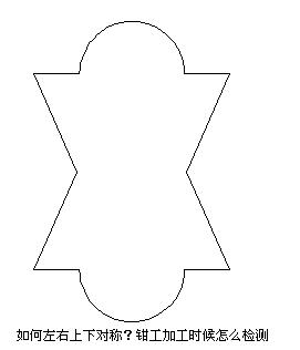

如图零件怎么检测对称度?图纸忘了画对称中心线。呵呵,要求钳工加工,不能使用设备,不能使用样板检测。

这东西钳工加工的话肯定精度不是非常高,用尺子量不行吗?楼下的给写意见

脑筋急转弯,水平对折加工后打开,合上后是检验,原来积分也可以是这样挣的,楼下的接到给点意见,我是乱整的。

简单的方法:首先线切割加工一个样板,用样板检测

简单的方法: . D( \& K+ O% Q/ s$ J
用纸剪切一个相同形状的,再对折检测

同意6楼的观点,打印一比一的图纸作为样板,做出的零件塌印后与样纸比对

首先上下4条水平边为基准,基准是前提。利用这4条边的连线找出中心点,利用圆规画圆。因为按照楼主所说的要求,应该是一种考试类题目吧,对于对称度的精度应该没有要求的吧。

直接把图纸放大到制造要求的尺寸,对照检测,呵呵!

很好检验哈,由于是对称的工件,做一个长方形,长方形里面画上米子线就可以测量了;

用投影仪检测

将工件置于平台上三角面为底面,用高度尺测量,反转180再测,加垫再测量三角面应该可以测量该工件对称度

到划线平台上面应该可以搞定!

图视部件太过简单了,一个平面几何图形代表的是一张铁板么?那用样板或普通卡尺就可以了;如果不是,是什么形状?

不高的话就话就画张纸剪下来比一下吧,高就做卡板,在高就不用钳工做了
