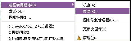

发表于 2010-2-27 09:12:34 | 显示全部楼层 来自: 中国广东汕头
把文件修复下看看
