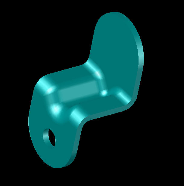

[讨论] 这个怎么做出来?

落料、折弯(含压筋)、冲孔。如果孔的精度不高可以放在落料工序做成落料冲孔复合。

发表于 2010-4-18 21:50:54 | 显示全部楼层 来自: 中国广东东莞
本人觉得落料,冲孔(也可复合),析弯(含压筋)工艺性更好.
发表于 2010-4-20 00:21:11 | 显示全部楼层 来自: 中国广东珠海
落料,成型,冲孔.因为成型是Z折弯及压筋,会拉料,所以冲孔一定要后冲.

发表于 2010-5-5 10:24:20 | 显示全部楼层 来自: 中国辽宁大连
复合,成型,孔位可以靠修正落料尺寸调整,这种件的精度一般都不高

发表于 2010-5-17 21:37:44 | 显示全部楼层 来自: 中国江苏无锡
连续模一出二,成型的时候受力比较均匀。3 u0 @  s3 o9 K8 x2 Y
日本人的方法是:
" T! o9 i/ I" G0 X6 a, f先打下筋深度的80-折弯-折弯加筋-侧冲空(孔的位置精度高的话)
hxg168 + 2 感谢支持。

发表于 2010-7-3 15:34:16 | 显示全部楼层 来自: 中国浙江台州
这个加强筋在在斜面上,拉料可能不会严重,应该可以落料冲孔,再折弯压筋,如果孔要求高的话,还是后冲孔合适

发表于 2010-7-9 19:31:05 | 显示全部楼层 来自: 中国吉林长春
不知是什么材质和材料厚度,我的工艺就是落料冲孔==以空定位成型前提是孔精度要求不高的话
