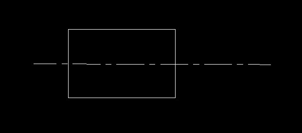

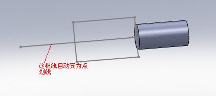

 楼主| 发表于 2010-2-24 12:01:08 | 显示全部楼层 来自: 中国上海
, J% u) u9 I1 t: p0 [5 \. `0 g/ b" e+ v; W
我在CAD里做了个图,分图层的 然后我直接在SW装配体里选择工具-块-插入 选择之前画的DWG图纸 插入进去后原来的线形就变了。。。

 楼主| 发表于 2010-2-24 13:24:22 | 显示全部楼层 来自: 中国上海
11# yearbyyear * E) h# w2 B' |9 t: C7 k
我用的也是这种方法,但是用这种方法以后 原来DWG里的线形就没了 点划线变成了实线。。。

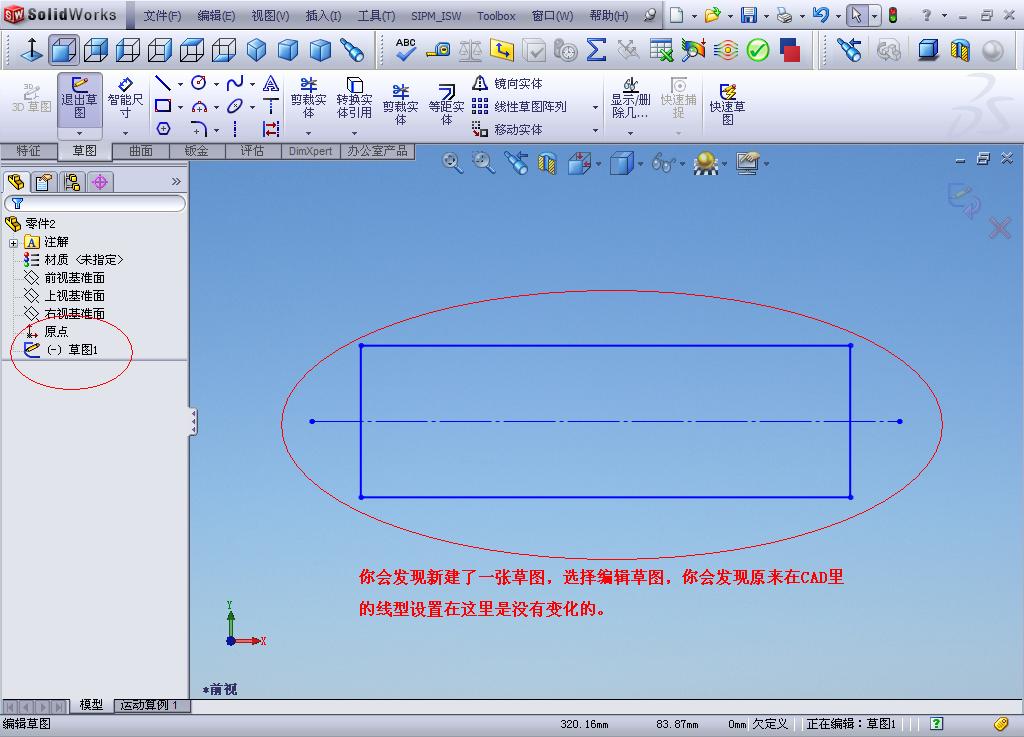

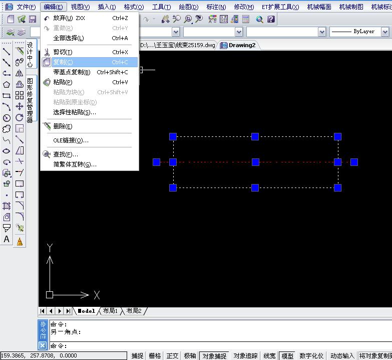

发表于 2010-2-25 12:45:55 | 显示全部楼层 来自: 中国山东临沂
我在10楼做了说明,楼主可能并不在意还是对这种方法感觉笨拙,但是在没有其他方法情况下,我认为这还是最有效的办法,下面进行图片说明
+ D% x  ]3 S3 I3 z% L0 s6 Q* R9 ?0 K1、在CAD里新建一个草图,(跟楼主举例图形类似)。然后复制图形
! J) W6 v5 P! ?) a0 @( O0 ~ 1.JPG ' I5 L( [5 {0 X6 H! s

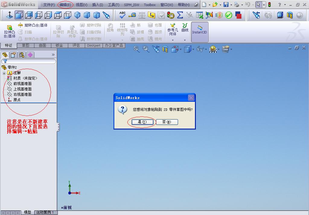

0 O# M7 a* u! f6 C( V+ Z3 R, a0 }; J2、在SolidWorks里新建一个零件,然后选择粘贴,注意不要先新建草图,否则是粘贴不上的
. C" U: k& \1 _, L 2.JPG
* q7 H# p9 D4 E+ z0 f3、粘贴后,你会发现自动新建了一个草图,现在编辑这个草图,你就可以发现这个草图与你在CAD里原来的草图各线型设置是一样的
5 [( ~  \+ j/ z4、SolidWorks里面草图有了,你想怎么建块就不用我说了吧
 楼主| 发表于 2010-2-25 14:26:42 | 显示全部楼层 来自: 中国上海
19# wyb1998
) `/ N( v5 w* l& g0 u5 Y) d谢谢指教 这样做的确挺方便的 做成块后还能放到设计库里 方便重复利用!
发表于 2010-2-25 15:30:46 | 显示全部楼层 来自: 中国浙江温州
19# wyb1998 & h/ T4 x2 u& J% `1 h
! Z5 O' W. ~2 l* Z, E2 Q( ^0 p为什么不能先新建草图,否则粘贴不上?通常我都是先新建草图,一样可以粘贴在CAD中复制的对象啊。
