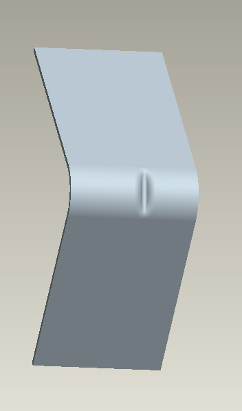

如图,在钣金件折弯出作一个加强筋,大家用什么方法?我是用 die模具印贴的,可是,老出现“特征终止,无效的基础平面”,不知是什么问题。

发表于 2010-2-24 10:11:41 | 显示全部楼层 来自: LAN
印贴参考零件的圆角半径不能小于壁厚, 另做这个建议用冲孔印贴.

发表于 2010-2-25 12:22:51 | 显示全部楼层 来自: 中国广东深圳
定义冲头位置的时候,冲头不能超出不能超出需做加强筋的零件。否则无法成型,定义好位置预览一下。如果冲头超出基体,设法把冲头改小。

发表于 2010-2-25 15:41:45 | 显示全部楼层 来自: 加拿大
从来不用钣筋做,都是用实体,然后抽壳。很简单!!!
 楼主| 发表于 2010-2-26 08:17:38 | 显示全部楼层 来自: 中国安徽安庆
抽壳后能否展平?
发表于 2010-2-26 13:44:14 | 显示全部楼层 来自: 中国浙江杭州
为什么会在这个转弯处放置加强筋呢?

发表于 2010-3-15 18:11:03 | 显示全部楼层 来自: 中国广东深圳
为什么会在这个转弯处放置加强筋呢?
8 W" O  j8 J5 `( @$ Mkzeze 发表于 2010-2-26 13:44 http://www.3dportal.cn/discuz/images/common/back.gif
8 p& J0 J9 D4 L0 R8 L2 p: {增加该产品折弯处的强度,此处加了 加强筋后,不易变形,受力比较好..

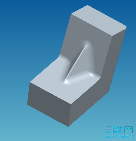

发表于 2010-3-15 18:13:54 | 显示全部楼层 来自: 中国广东深圳
传了个模型,楼主可以自己研究下.$ w$ C5 }  z: M/ Q! W
& \9 |9 p9 G& f" u/ o 2010-03-15_181818.png
1.prt.rar
152.17 KB, 下载次数: 57

发表于 2010-3-17 13:05:29 | 显示全部楼层 来自: 中国浙江杭州
8 ?  U) f0 `2 c% j6 ospidow 发表于 2010-3-15 18:11 http://www.3dportal.cn/discuz/images/common/back.gif
5 E. N& `; m+ w% V1 \! t认同!# T3 o/ a# v5 D* {( Y: E
加强筋做到折弯处,是为了加强折弯后的强度,折弯后不易变形...8 n' @" H' J% h0 j/ N7 U
如果从力学角度来讲,应该是增加了其抗弯截面模量...
发表于 2010-3-17 13:09:47 | 显示全部楼层 来自: 中国浙江杭州
传了个模型,楼主可以自己研究下.' X' y9 v, y8 t3 B" O% F: M6 x% b
" y& [# J' R* g' @' |. d& h: R$ u1600763& O3 y4 s& z* }; E7 N) v- Z8 B
spidow 发表于 2010-3-15 18:13 http://www.3dportal.cn/discuz/images/common/back.gif
: N  ?* L9 r; r' S7 i
模型从外观上来看,应该不是用钣金做的,因为钣金件的折弯内外圆角会相差一个壁厚。。。
3 t) [1 v/ a7 E# V2 |2 ]9 A如果折弯内外圆角不相差一个料厚时,钣金是做不出来的....
