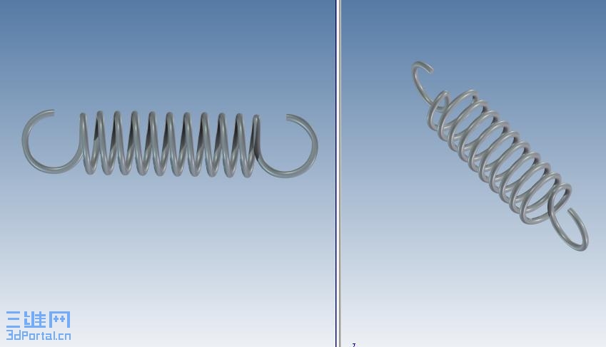

以下是引用gouliyi在2004-4-1 18:01:14的发言:: c& g3 ~0 k! S- S
拖出一个弹簧图素,假定弹簧中径D=18,截面直径d=2,圈数n=10.408 // 画一条空间曲线,半径R1=9,弧角大略270度 //  以截面半径r=1沿圆弧扫描生成实体(挂钩)// 再画一空间曲线,半径R2=2,弧角106.6度  //  以截面半径r=1沿圆弧扫描生成实体(折弯)// 拖出一圆柱体,调整直径=2,长度=7 // 将弹簧、挂钩、折弯、圆柱体按正确位置装配起来。) G( t& @2 `6 X6 U7 ~8 F2 r: m- `
发原文件大家学习,给你奖励

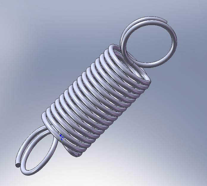

跟一个我用SW2007做的,且用一个扫描特征做出来的拉簧。

发表于 2007-2-9 08:56:02 | 显示全部楼层 来自: 中国江苏常州
接楼上的,SW一个扫描能做,实体2007一个扫描也能做9 |$ @6 k# P) ^/ C+ q0 V7 X- m

5楼的拉簧能比例缩放吗?我想直接调用你的图形,只是尺寸不合适。整体缩放!
