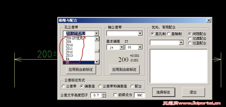

# t) Q. F0 P# c# S利用春节休息时间编制了一个用于极限与配合公差标注的小程序,以免除标注公差时查表的麻烦
+ P/ P2 `- m7 P3 z  g) ~& u程序的数据来自于 GB/T 1800-2009 和 GB/T 1801-2009 及化工版机械手册0 N0 g: e: \, l- G  D, [8 L: d3 b
程序使用方法:
4 G$ _$ \" b% |! s9 F一.下载解压附件
' E. o( [7 U9 A" r, H5 G- m$ @7 \二.用Windows记事本编辑其中的"gc.lsp"文件.把最上面一行
  1. (setq gcpath "f:\\CAD二次开发\\公差与配合.dvb" )
复制代码
中的dvb文件路径修改为实际路径,注意其中的反斜杠一定要两两一组(即用两个反斜杠代替通常的文件路径中的单个反斜杠),否则LSP会出错.0 r- p+ I" z& l
当然,如果dvb文件是被解压到CAD支持文件搜索路径下面,就不需要完整路径,只要有文件名即可,就像这样
  1. (setq gcpath "公差与配合.dvb" )
复制代码
三.使用前,加载"gc.lsp"文件("工具"菜单下的"加载应用程序"或命令行键入"appload"命令),dvb文件会在LSP程序加载的同时被自动加载.1 S7 \! \* x+ x
四.使用时,命令行键入"gc"命令,命令行会出现提示"选择直径,转角或对齐标注:",选择现有的标注后会弹出下面的对话框& t. ]" B. f. L3 A4 S6 q
1 a3 T: K, `7 h8 S: X$ n
Untitled-1.gif ) H; h$ C# H. _  N9 c  Q9 g; p) V
9 K8 [' A( u1 J% c3 ~9 E8 u6 C

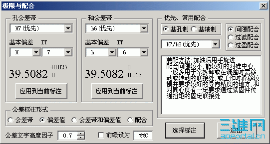

五.在配合,公差带或基本偏差及公差等级列表中选择合适的公差,程序会自动计算并显示偏差值.
* `% ?5 O+ b" \& T, M/ \六.点击"孔公差带"或"轴公差带"框架中的"应用到当前标注"按钮,程序会按"公差标注样式"的设置把公差内容添加到先前被选择的标注中.
& F0 ?3 @# E: l5 \七.公差标注样式由四个选项按钮决定.其中"公差带"样式如下图

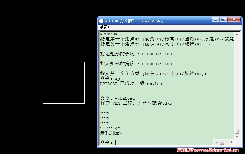

非常需要这个程序,可是按照楼主的使用方法,加载后,输入“gc"后,没什么反映呢?这是什么情况?
 楼主| 发表于 2012-2-8 18:01:41 | 显示全部楼层 来自: 中国辽宁
15# xiaojunxue 2 g7 x+ B8 k* w" g/ c, |' J
你的DVB文件是放在CAD支持文件搜索路径下面了吗?

试了试, 建议楼主将LISP启动程序:! Y' l" l: F$ X
, j9 v% q7 w: {- S- j9 p1 `+ l5 v(setq gcpath "公差与配合.dvb" )
' V$ K5 }$ a# s; s& p( J(command "-vbaload" gcpath)
) r$ c0 @( h* V8 y3 W, T9 @% V(defun c:gc()9 M' A! g0 j* ~9 k3 ~
  (setvar "CMDECHO" 0)3 D( [' ~7 c( m
  (command "-vbarun" (strcat gcpath "!gc" ))
4 t) g; d; e+ i1 \7 b  (princ)! N1 }: n& |9 U
# _: {0 L  Y( _+ I# |& m/ X4 N0 A
- \. z7 j! R" T/ R4 k" x/ ~+ _; @4 \2 d. o/ a8 o
改为:5 }' }# y& O. u* x
1 g5 t+ x  }! N0 x
(defun c:gc()
2 t8 u9 z8 t3 I! S( v( w(setvar "cmdecho" 0)
/ k) {% }" g3 t6 K" R+ \) x* h(command "vbaload" "公差与配合.dvb" ) + ?1 F: `, u* ]' i  c
(command "-vbarun" "公差与配合.dvb!ThisDrawing.gc" )
  n; e! Z2 A1 p4 z: V6 l(setvar "cmdecho" 1) + j7 c: H, O! z$ H# Z" ?
(princ)
7 I9 H2 [. t. j1 ~) + s( Q7 N9 [+ ^+ I8 I
2 P; q& R! H0 i- E6 D4 c. F这样可以保证按需加载

LZ输入GC命令后怎么显示的不是你所说的那个界面呢?是不是加载的有问题?请多指教
