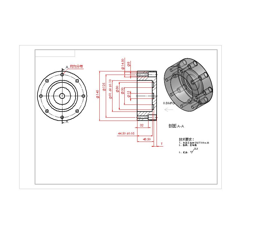

大家,节日快乐,
% H* T$ Q  K' c此为尼龙6,受到如图的压强,计算最小T为多少,尼龙6有关技术参数如下:; m+ R- p. e* O/ v3 w' S7 _" G; i
弯曲拉伸应力/断裂拉伸应力:81MPa
* |* B  T4 P$ \9 U裂断拉伸应变: 35%
8 v2 Y- ]0 ~3 _* `; J! q拉伸弹性模量:3200MPa# y. w5 E" h# x: ~: }% X
最好能不能用公式算一下,详细点.谢谢!

稍微做了一下,3mm四不会损坏,那就3mm好啦,未考虑实际使用情况,也没安全系数。自己看图吧,屈服力43,材料140   43*3<140   .  结果太大,自己运行一下。solidworks2009

楼上,能不能用普通的计算工式粗略的估算,不用软件,这以前村料力学学过,现在有点不太清楚了,请指点一下., B) |( v$ A% i& B+ |, y5 V
我太感激你了,谢谢!
