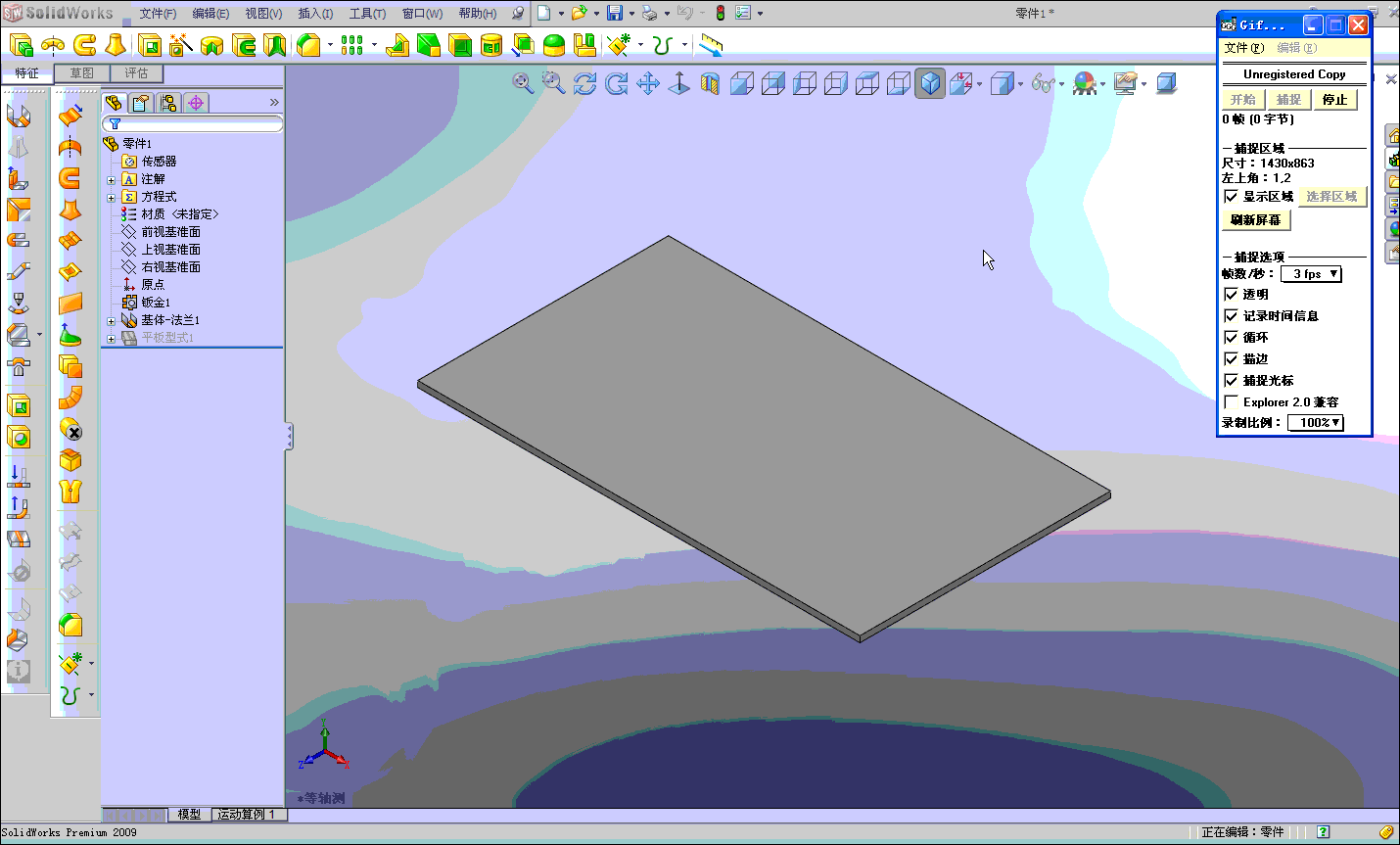

大家好$ F( D# O  e1 l5 S( a2 R
我找不到这个命令额
& Q* v5 T* L! s) W1 ]5 z+ ]0 O5 N4 z) P QQ截图未命名.jpg ' j6 x& o$ b9 k! O8 o& n% E/ C
这个压凹成型的命令到底在哪里呢?
6 }9 U& \4 A9 R2 a& M有没有高手能不能告诉下: o, V) _2 W1 \% w1 X1 S  ?
8 x1 L) {: N3 [我的是10版的( G7 x1 u: Q- M" U! J. ?  H
以前用06 07版的时候就知道没有这个命令3 n# C* A% ]8 I6 M
要自己去建一个库
& `6 M( X- K4 s+ E不知道现在又没有这个命令了?

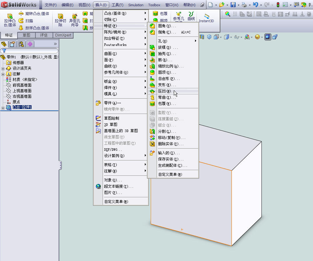

插入-特征-压凹
 楼主| 发表于 2010-2-22 10:10:55 | 显示全部楼层 来自: 中国福建厦门
不是特征里面那个压凹,是钣金里面的

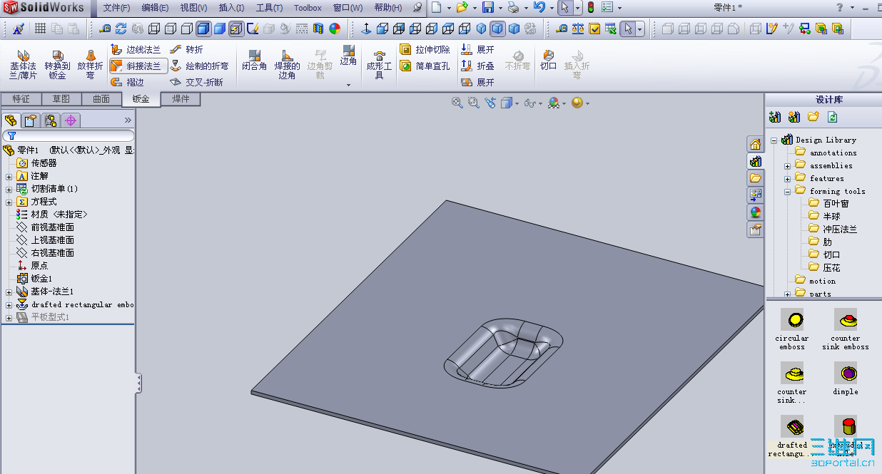

在右手设计库里面的forming tools里用光标拖过来现成的。1 O, d% R: m+ S( }0 {
或是用成型工具作一个放在forming tools里都可以。

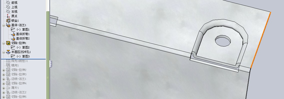

钣金压凹命令
chenjun520601 + 2 应助

2楼和5楼说的是实体压凹。
$ r+ Q& z% g1 l, @) m# s) ~) b钣金压凹是用钣金工具栏的成形工具作一个放在设计库里或把设计库里现成的拖出来放在钣金表面进行修改。

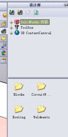

 楼主| 发表于 2010-2-22 10:28:54 | 显示全部楼层 来自: 中国福建厦门
& ^: _, B$ B. c& Q) R$ i或是用成型工具作一个放在forming tools里都可以。
+ g( \( g. J" ~( ^$ R' Ksundavid 发表于 2010-2-22 10:11 http://www.3dportal.cn/discuz/images/common/back.gif
, }* h0 D! d8 d- D+ k
我设计库里面没forming tools这个东西的
4 l! P; E! Z7 g0 ~我记得以前08版之前都有& \8 T% y+ [. L3 [! f% h
现在10版都没有了

0 ^8 K! ~& ~& [$ v% @2 Y7 d" v$ P你用成型工具作一个东西存一下看看路经,就知道你的设计库里面forming tools这个东西在哪里了!
- B7 [6 I% x7 [! a) w' }8 i$ _5 ~' i7 M
" w# [7 @/ Y+ O: z! ?
8 I$ R: g+ L6 \

9 s4 }/ l6 O7 P8 D9 y. f插入-钣金-成形工具 先在新建零件下自己做一个成型工具出来 放到设计库里就可以了+ R5 S0 L2 G% o& E+ Z3 v. ~8 n
SW也有现成的成型工具设计库 你可以看看你的系统里有没有这个文件夹<安装目录>\Documents and Settings\All Users\Application Data\SolidWorks\SolidWorks <版本>\design library\forming tools。有的话直接加入到设计库里就可以了~ 如果没有那就是你这个软件没装全。
) V$ P9 C9 e" D2 c* q2 `  `- T' p* e+ O# w  z
* |& T* y8 e# w
% f; n9 j/ b$ V  h$ F2 i2 ~3 n
看看这个1588004
$ }/ H: V& p; ^) F' f2 J2 _: Usundavid 发表于 2010-2-22 10:39 http://www.3dportal.cn/discuz/images/common/back.gif
! K. r. d9 m& O* @' C- i$ q) L1 n7 ^
# C+ p: J. m4 j0 H4 Q& q楼主说的是对的,钣金成形是在这个文件里面,如果没有可以自己制作一个,如下图:+ T6 j# p7 ^- B/ F" e
发表于 2010-2-22 11:36:05 | 显示全部楼层 来自: 中国云南昆明
先在新建零件下自己做一个成型工具出来-插入-钣金-成形工具 ,再添加 放到设计库里并右击打开“成形工具”就可以拖动使用了。

工具---命令自定义,把命令拖拽出来就可以了
