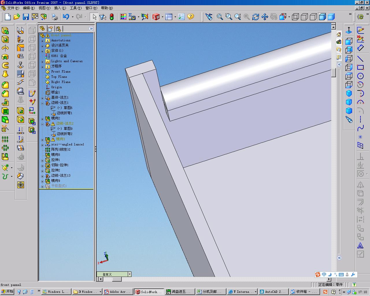

本人使用SW不久,现遇到压死边不会画,求教各路高手如何画图,见附件。。。。。
 楼主| 发表于 2010-2-21 17:19:42 | 显示全部楼层 来自: 中国上海
我也在论坛里搜索了部分资料,用画法兰壁的命令来话,设置折弯角为179°,可是我这里连这个179°都画不出来,是软件问题吗?我用的是07版本的Crack版。。。。。(本质上画179°是不对的,用画压死边的那个工具命令又不能编辑。。。。郁闷啊,求救)
 楼主| 发表于 2010-2-21 17:21:12 | 显示全部楼层 来自: 中国上海
我这里只能画出176°的折弯边。。。。

褶边按钮试试

褶边按钮试试  M* V3 n( A% w5 f7 n2 z+ x
dk 发表于 2010-2-22 09:52 http://www.3dportal.cn/discuz/images/common/back.gif
: M8 P* K- E, z
2 P, N+ v( u4 D" D& J# d# T谢谢回复。但还是有问题。褶边的话它需要整个边都要褶,而我的边只需要褶中间部分,两端需要缩进,见我的图,SW这个软件褶边工具没有缩进的处理。但PROE就可以自由设计。
发表于 2010-2-25 15:28:14 | 显示全部楼层 来自: 中国江苏宿迁
我的2009的也做不出来,哪位用2010的能不能做出来啊?这就是SW跟PROE的区别啊!!!
