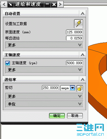

发表于 2010-2-21 14:53:48 | 显示全部楼层 |阅读模式 来自: 中国上海
点击进给和速度按钮 ,在弹出的对话框里有个“表面速度”选项,! N4 r  V0 W1 C; q. s1 [
1.gif " S3 E2 G$ f/ d+ c- Q- J
% H& G  n8 A1 J, `我找到的说法如下:2 d9 b: }% h4 |6 U7 O6 @0 ^
面速度也称线速度,就是铣刀盘在1min内,以一个点为基准,划过了多长的距离。+ H- I9 {- I, ^5 _
例如,直径100mm的铣刀,1min旋转500转。那么这个刀具的面速度(线速度)也就是100x3.14x500/1000=157m/min 157就是它的线速度。3 Q) J2 I# V+ w% o
) L& R& k- F1 K3 Z/ b+ k
9 x/ c, T4 Q4 E. Z* @8 v9 d不知这个说法是否正确?% ~1 h+ H0 n/ D& W$ p+ }3 l
同时也请大家一起讨论下,关于表面速度该如何正确的去定义,和其它关于表面速度的各种见解。6 S! W3 A" k& v3 r' V1 {
欢迎跟贴!不胜感谢!

物体上任一点对定轴作圆周运动时的速度称为“线速度”。它的一般定义是质点(或物体上各点)作曲线运动(包括圆周运动)时所具有的即时速度。它的方向沿运动轨道的切线方向,故又称切向速度。它是描述作曲线运动的质点运动快慢和方向的物理量。物体上各点作曲线运动时所具有的即时速度,其方向沿运动轨道的切线方向。

补充一下:楼主的算法对于车床没问题,但是铣床的刀具由于是断续切削,必须考虑是几齿的铣刀。

樓主說對了,刀具廠會提供刀具切削條件,通常為米如314白鐵條件為20~40米,) ?5 g" b, ]( c
如果以切削條件20米,使用12的平刀計算,(3.14*12)/20000=530轉速* R! m9 V# t/ C; ~+ y5 r6 B/ m4 v) Y9 q# C
進給則每任切削0.05算530*0.05*4(刃)=106(F)
( K5 c$ g2 j; _% a所以12刀以20米切削條件切削314白鐵最佳條件為,轉速530進給106
% C* |2 S0 Y9 u
- n3 U9 A9 O/ K1 ^* _5 G) t通常刀具廠提供的切削條件空間會很大,是因為切刃深度,工件夾持穩定度,機械剛性,所影響,需要一實際情形做加減調整。7 j- ?5 X, o; X5 H; ~2 u9 b8 _! y+ V3 k
1 ~  B9 N2 h* _$ H) N$ |
所以在UG裡只要填入切削米速,UG會自動換算出轉速。
