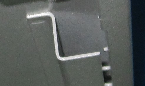

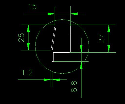

我最近看到的一款门,门长2.4m左右,门边折弯是这样的。
. N! o9 ]5 ^- S' j 11.jpg # h% v0 S; s' X# I, n6 Z8 @( Z
请高手指点,用怎样的工艺来实现,成本和质量最有保证。

发表于 2010-2-21 21:19:08 | 显示全部楼层 来自: 中国江苏南京
分次折弯,最后折25与15尺寸之间的弯,中间用个模具
发表于 2010-2-21 22:18:22 | 显示全部楼层 来自: 中国辽宁大连
不是很难的一个工艺啊,普通的折弯机就可以搞定了;; e9 X% u. \4 x0 X
在自由弯曲阶段后,进一步对贴合凸模、凹模表面的弯曲件进行挤压。其校正力比自由弯曲大得多;

支持3楼的工艺方法,15处的地方可以折完,然后再用折弯模具一次成型

除25与15的那个弯,先在折弯机上逐一将其它各个弯折到位,最后折25与15交界弯,折至折刀刚好取出时为止,然后在校形模上将口部压实,将25与15交界弯压到位,压到图中所示样子就行了。

如果,对于截面确定,而长度不确定的此类冷弯件的大批量生产,工艺上多采用滚轧生产线来实现。多年前,我曾经为一名牌防盗门厂设计过此类生产线,如今还在使用。
8 H0 `5 o% p7 g- i若只是偶尔需要制作几件的话,那就还是采用折弯机上为宜了。若能采用数控折弯机,那就更方便了。

这种截面一般是用冷弯成型机滚出来的
