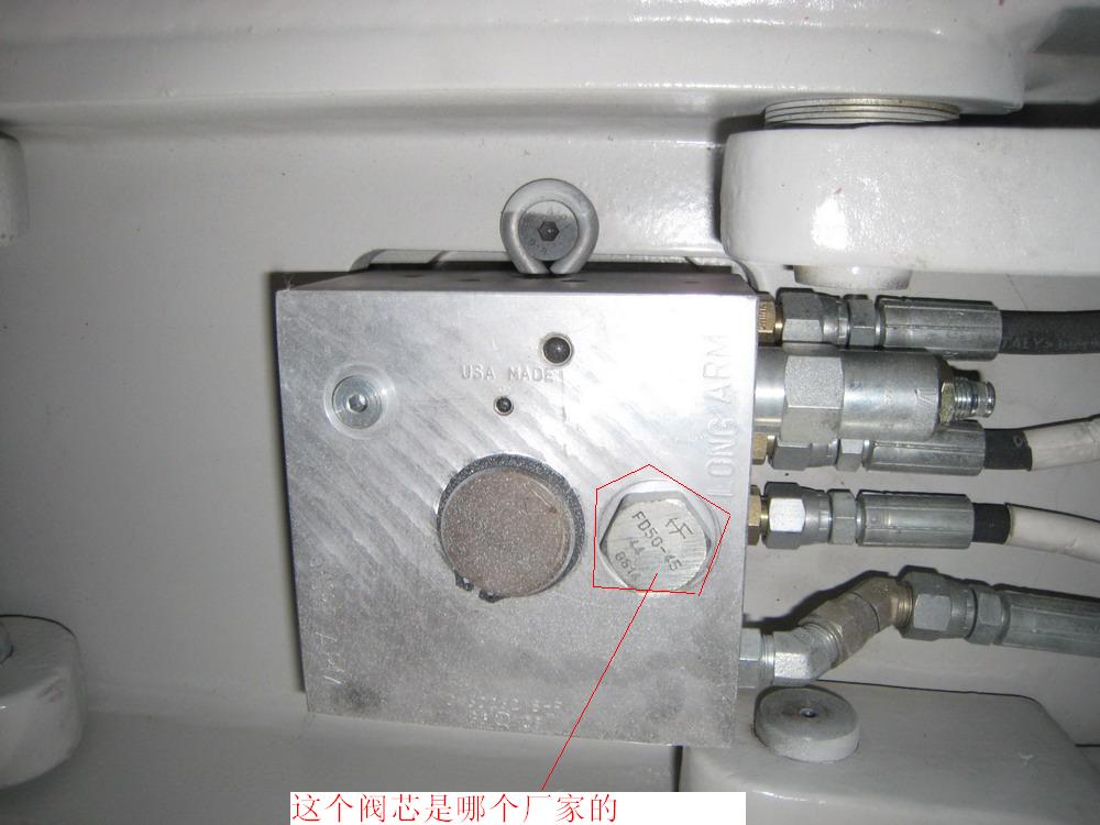

请问各位高手图片红框中的阀是哪个厂家的,具体参数是多少?能起到什么作用?

急需啊,帮帮忙吧:loveliness:

能把上面的字抄下来吗?
发表于 2010-2-21 16:37:03 | 显示全部楼层 来自: 中国广东深圳
就是呀阀上面的字看不清楚,帮了不哟
 楼主| 发表于 2010-2-22 16:49:36 | 显示全部楼层 来自: 中国安徽安庆
单击图片放大,字就清楚了。

看看是不是这个,呵呵
FD50-45.PDF

外观看像是深圳桑特阀,你可以搜索一下!

发表于 2010-2-24 20:07:30 | 显示全部楼层 来自: 中国山东
外观看像是深圳桑特阀,你可以搜索一下!
- [) A1 W. w  g. sheihu1234 发表于 2010-2-23 14:41 http://www.3dportal.cn/discuz/images/common/back.gif
" q% r. [' P7 N2 U3 f! g
海德福斯,上面有标志
 楼主| 发表于 2010-2-26 14:30:43 | 显示全部楼层 来自: 中国安徽安庆
海德福斯  太感谢6楼了
