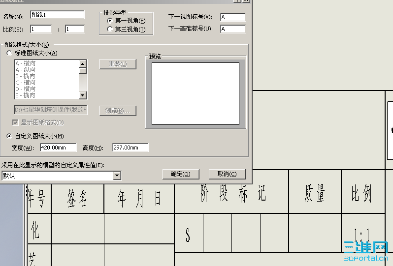

希望实现标题栏的“比例”一项根据出图实际比例自动显示比例值,多谢指教。

試試這個屬性  $PRP:"SW-圖頁比例(Sheet Scale)"

2楼的误导别人!
发表于 2010-3-3 10:27:45 | 显示全部楼层 来自: 中国北京
1快捷键——属性修改比例* n4 v0 X& O3 U! D$ w: S6 L
, W3 I5 \% a  T% t, l: C
把 $PRP:"SW-图纸比例(Sheet Scale)"链接到工程图的 比例 格。
