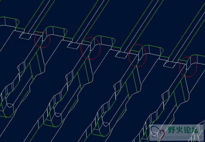

在论坛里一段时间了,看了很多朋友发帖说问题解决问题。
$ K0 N- q! w+ l* o8 n/ r7 O今天想提一个向大家请教下:
$ y- R) g6 X, y% l**绘制钣金件以后和转为工程图后,有时会出现这样的问题?, P$ }7 B9 v8 \4 Q, X5 t7 d
6 m! z/ `3 J  J2 B. A' Y
    是不是哪里设置还是proe版本的问题呢?(我因为是win2k系统,所以是用绿色版本的4.0)个人认为与版本无关
3 u2 e: n) i4 T8 D    请大家帮忙分析原因吧!谢谢!!附图红色是走位的内容(不是转CAD才会,是在proe本身的工程图就出现了) 20100220_bafc0bf95deefd0e2455jS16xfFGzb9s.jpg t1.prt.rar (127.52 KB, 下载次数: 6)

楼主所传附件与图示不太相符,请重新传一个零件图和二维图,可以帮你看看!
发表于 2010-2-22 15:47:05 | 显示全部楼层 来自: LAN
不是跑线, 是隐藏线显示了一部分, 可以手动隐藏掉.

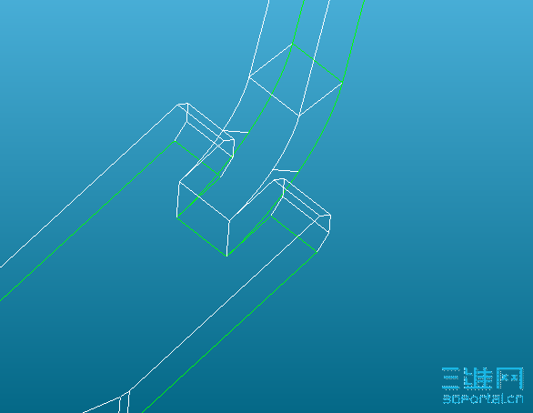

 楼主| 发表于 2010-2-24 19:14:55 | 显示全部楼层 来自: 中国广东揭阳
实体里面这种现象只有在工程图里面有,而在钣金存在比较多连没转工程图的实体界面就有!!
& C7 p; v. g/ T) e/ \" K8 T这是在C000和M100的版本都测试过了!!待高手解决啊!!
发表于 2010-2-24 21:42:06 | 显示全部楼层 来自: 中国广东汕头
楼主不是跑线, 是你可能设置了隐藏线命令,这个和视频显卡的也有很大的关系,还有一般线的重叠都会变颜色的。

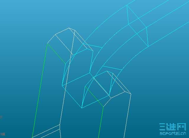

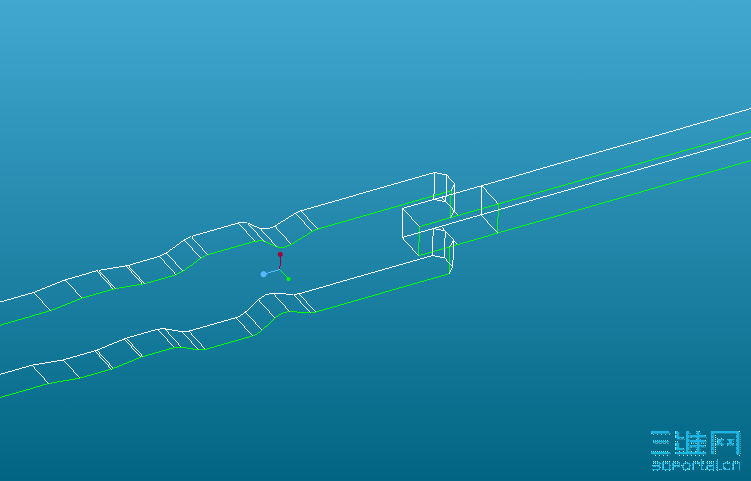

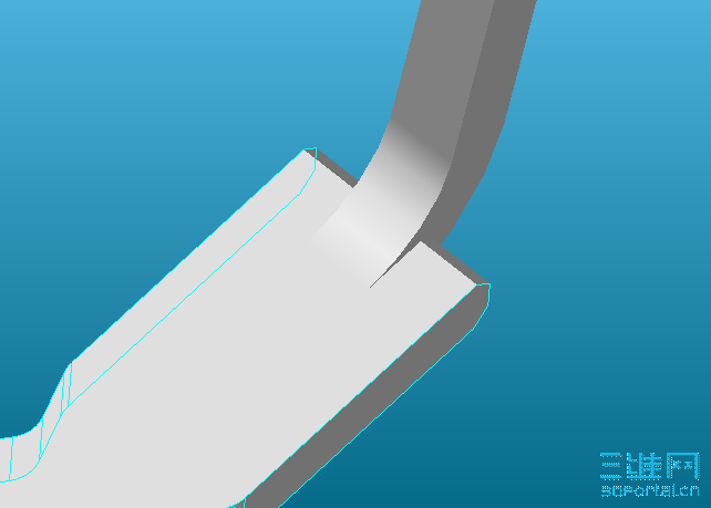

发表于 2010-2-24 22:08:30 | 显示全部楼层 来自: 中国台湾
请不要完全展开,再看看!!版主- T* @. N1 q% ]1 E

 楼主| 发表于 2010-2-25 08:01:01 | 显示全部楼层 来自: 中国广东揭阳
对,但是请用无隐藏线,看看!是不是有
