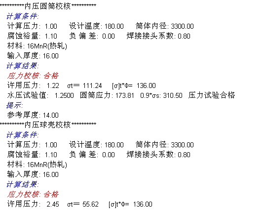

已知容器的内径为3.3米,工作压力为0.7MPa,设计压力为1MPa,工作温度为150度,设计温度为180度,介质蒸汽,材质为16MnR,它的壁厚要取多少啊?第一次接触压力容器,有DX晓得吗?) o) c  T: E2 `0 \+ f
算下来用不着16厚的板可以吗?

根据楼主的条件,计算厚度为11.46mm,名义厚度得加上厚度附加量后再圆整。5 k3 Q4 ?$ \1 a( u9 W( \4 l
建议楼主先熟悉一下GB150-1998《钢制压力容器》和TSG R0004-2009《固定式压力容器安全技术监察规程》后再进行压力容器的设计。

14mm的板子够了

根据楼主的条件,圆筒璧的厚度为14.089mm,圆整级加工需要,最好选用15-16mm的钢板( h  ~/ |( E2 }  ~8 C# V9 t0 }
但是作为封头时,厚度为16.411mm,考虑加工及冲压时的问题,建议最好选用18mm的钢板冲压。
