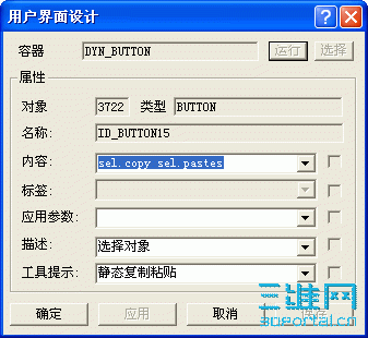

自定义一个命令,内容输入sel.copy sel.pastes,如果不会自定义命令者,请看下面链接的帖子
. P1 ~& r) C; ~" {0 t: @! M, p自定义命令的方法
) T9 q+ [% I9 H9 D' _8 n 1.gif $ S4 d6 n8 p+ B: d
  L0 Q, ^6 ~* H' V+ Q/ m( b: C9 K
