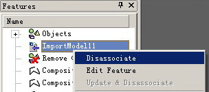

问个笨问题E怎么才能把参数拿掉,就是造型的参数,我一直还在用IT今天装了一下E我看就和UG一样图形都有参数的,怎么才能把参数拿掉,谢谢了

  如果是要去除造型图档与NC图档之间的参数关联,就在模型树中相应的图形输入位置,点“鼠标右键”-Disassociate。
2 ]+ M4 P9 h9 J5 o  如果仅造型图档中参数去除,那只能是输出再输入了。
