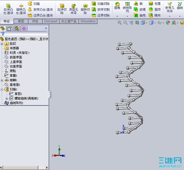

请教高手.如何将附件中的圆杆沿螺旋线阵列成如旋转楼梯的样子?

如果你是SW08以上版本,我看可以用随形阵列这个功能,很好用的。

[img][/img]要让圆杆再沿圆周方向旋转就好了,就像旋转楼梯样,期待高手解答.我用曲线驱动的阵列搞不出来,其中有一个参数度不会用如图
