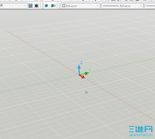

如何更改CAD的这种界面,如图,变成通常用的那种,即:黑色背景,直线相交是垂直的,

这是三维显示,改成二维显示就好了
发表于 2010-2-11 08:52:33 | 显示全部楼层 来自: 中国江苏无锡
楼主这种情况是进入了三维视图,要想改为二维视图,可以输入命令:PLAN——>W就可以了。

背景颜色在哪里更改?改为黑底白线
发表于 2010-2-11 10:46:24 | 显示全部楼层 来自: 中国浙江嘉兴
1.视图>三维视图>俯视8 O6 z" M* Z* d* K. g' B4 D) B
2.工具>选项>颜色(自己选,想要什么就选什么)

将工作空间改为“经典”就行了,看看下面的贴:

楼主你那个是因为你设置了三维界面,在命令栏里输入:PLAN然后选择W回车就可以了。
