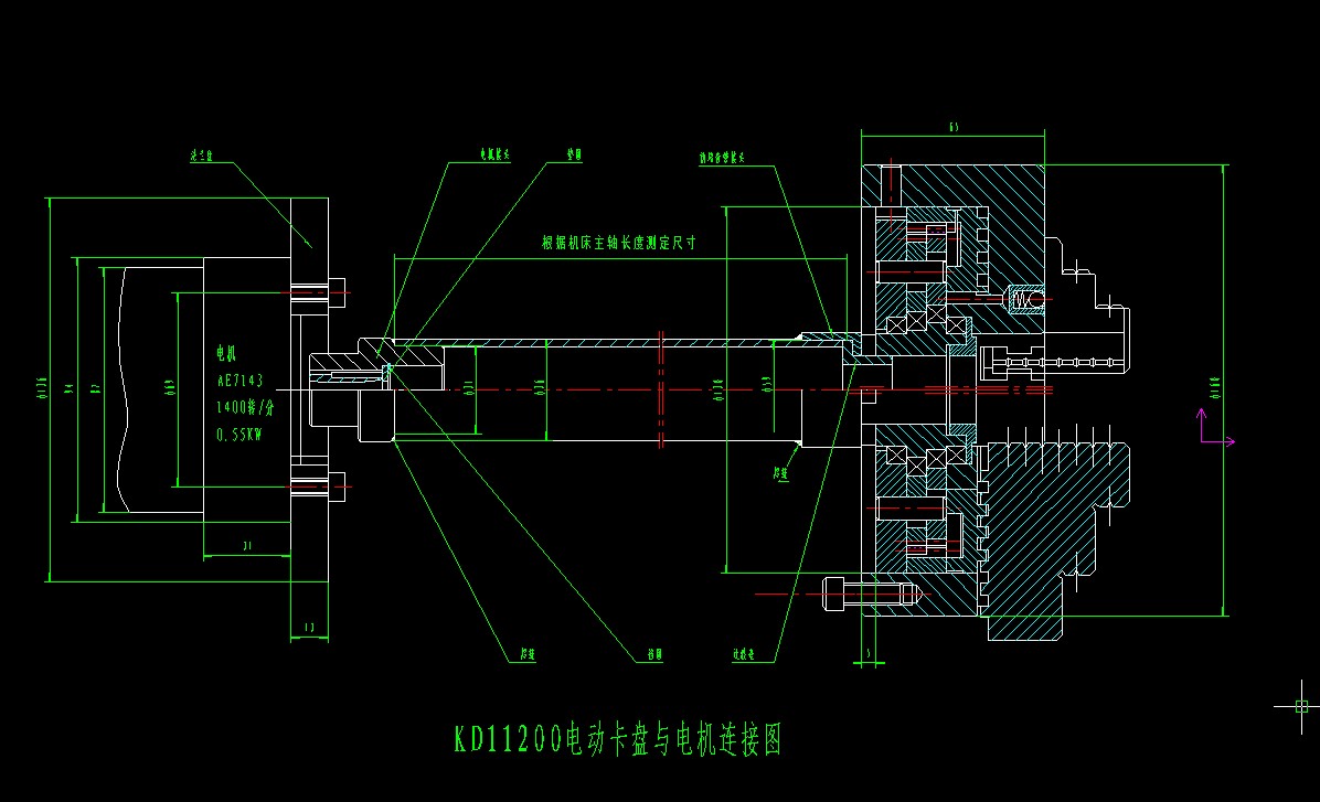

谁见过这种电动卡盘 原理是什么
发表于 2010-2-8 21:38:59 | 显示全部楼层 来自: 中国河北保定
这是采用动力驱动,通过三环减速(参见三环减速器原理),带动螺旋盘转动,调节三爪间距。

发表于 2010-2-9 08:54:23 | 显示全部楼层 来自: 中国浙江杭州
不太看的清,是用电子图板画的吧,
发表于 2010-2-9 13:47:26 | 显示全部楼层 来自: 中国湖北武汉
楼主贴图的时候将背景色改为白色就好些
发表于 2010-2-17 15:11:30 | 显示全部楼层 来自: 中国江苏常州
下载后随便用什么看图软件,都很清楚的。
