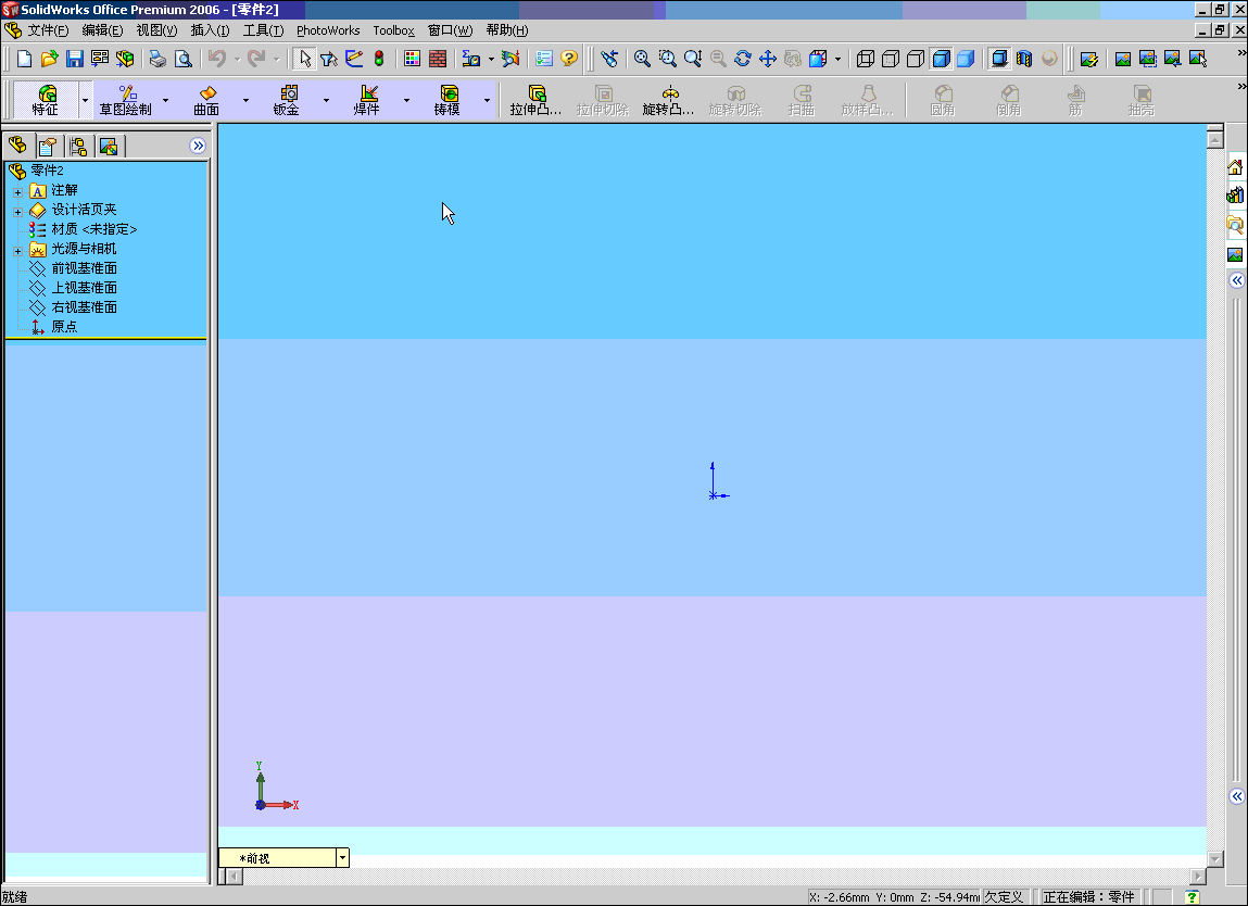

发表于 2010-2-9 15:13:04 | 显示全部楼层 来自: 中国浙江杭州
2006版本的,不过操作还是一样的

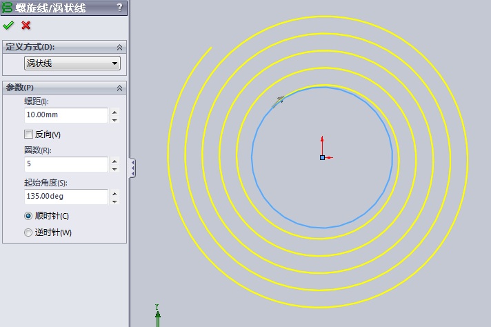

发表于 2010-2-9 19:30:34 | 显示全部楼层 来自: 中国上海
6楼你画的是普通的圆柱螺旋线,是一条空间曲线。阿基米德螺旋线是一条平面曲线,在SW中叫做蜗旋线,见下图。% x7 R2 ~2 x$ ^% c1 @

发表于 2010-2-10 11:21:46 | 显示全部楼层 来自: 中国北京
其实就是平面涡状线。符合等速离心,在离心式风机、离心式分离设备上是最佳的轨迹。但现实中制造困难,我们一般在圆周上分成1/4或更多份的来近似放样制造。当然在软件上是很容易画出来的。
