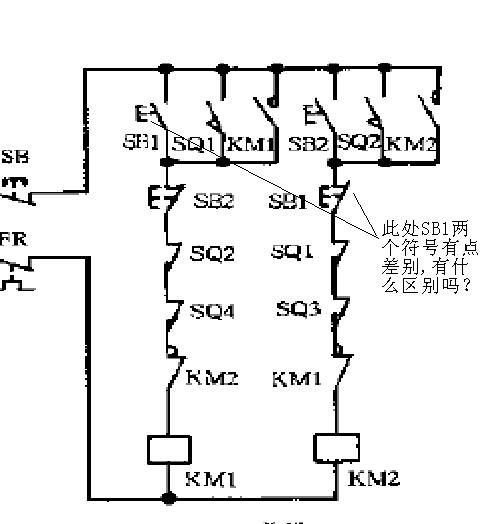

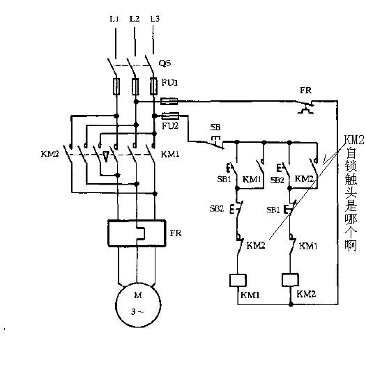

下面控制图中,那个自锁触头,哪个是互锁触头?谢谢还有个问题?- \$ L' M" ^$ O% u( {6 g
就是SB2按钮按下去以后,是短暂连接还是一直就连接着呢?, O! G, n) ~1 ^7 o0 M7 ^8 W+ e
4 ^2 t8 O; @" z2 Z9 X& v还有个问题见第二图

1,图上在按钮SB2右边的那个KM2常开点式接触器KM2的自锁触点
; q# u2 i- S' g" N: _2,KM1和KM2的常闭点互为对方的互锁触点(KM1的常闭点为线圈KM2的互锁触点,KM2的常闭点为线圈KM1的互锁触点)
( c* a* @+ H% ^8 \9 W7 d: V3,此电路是一个典型的电机正反转电路,在实现反转时,无需停止,直接过渡。
; ]/ F# ]8 {9 P" Y$ \3 I: v3 I假设SB1为正转按钮,那么SB2为反转按钮。楼主这句话“就是SB2按钮按下去以后,是短暂连接还是一直就连接着呢?”
& \9 H: b7 B4 I! v* ?* ]" @其实,对于图示该电路,SB2只要按下去接通就可以松开了,因为,你知道,该电路不是有各自的自锁触点嘛,所以无需常按!(非点动控制电路)

1、并联在SB1和SB2按钮上的KM1和KM2敞开触点为自保持触头。; h* g% r. K1 q7 K' [
2、分别串联在KM1和KM2的常闭触电为KM1和KM2交流接触器互锁触头。
7 R' C% }4 q6 v$ P' ]# O- y3、按钮触点一般是短时动合触点或短时动断触点。特殊情况下选用带自保持按钮是可以长时间动合或动断触点。

1.上面的KM2是自锁触点,因为按下SB2,KM2得电吸合后,这个KM2闭合,就将SB2短接了,相当于自己保持自己的工作状态,所以称为自锁触点。
: A' y0 t# ?+ l8 B0 ^# ]2.SB2按下后,KM2吸合,KM2的触点自锁,就不再需要按住SB2了。# J% y% m, r1 E$ m& y
3.左边SB1表示按钮的常开触点,右边的表示SB1的常闭触点,这样的电路通常用于两个需要互锁的设备上,即两个设备不能同时打开。

我们一般的按钮,比方说启动按钮,由一对常开点和一对常闭构成,正如楼主图上所示的(只不过是一个按钮的两对不同的触点而已)。启动的地方接常开,用来停止控制电路的接常闭(在继电接触器电路中)。建议楼主,花点时间多看看一些基础的控制电路知识,这样会好点!(楼主肯定不是搞电的吧)

1   与按钮并联的km1.km2都是自锁触头。% h  d1 b$ v4 J
2  是按钮sb1的两对触点。

发表于 2010-2-10 07:59:18 | 显示全部楼层 来自: 中国北京
比较典型的正反转电路。 电路中的与sb1 按钮并联的km1,常开触头就是km1线圈的自锁,与mk1线圈串联的km2常闭点就是,km1与km2的互锁。6 ]# d' x# v2 S. K; A; _1 i
8 E- i, v# U$ M( [: d
图2  sb1按钮在mk1这条回路中是启动按钮。用的是常开触点。 sb1串联在mk2电路中是常闭触点,它起着双重互锁的作用。   还有sb2按下后串联在km2回路常开点短时接通,不按时断开。   串联在km1回路的sb2是常闭点按sb2启动km2时暂时断开。    sb1或sb2  的常开和常闭触头实际是一个按钮,断开和接通是同时进行的。

典型的电机正反转电路。有按钮互锁及接触器互锁。还有自锁。

图1 常开那个KM2是自锁,图2左上SB1为常开,下面那个是常闭

跟开关并联的一般都是自锁触点,串联的一般都是互锁触点,所以在这里SB2右边的KM2常开触点是自锁触点
: M2 ]. N1 b- ^* k- P. D! f( t+ h单是这个开关来说,它是短暂连接,单是因为有了KM2的自锁作用,回路在SB2断开的情况下依然持续。& E2 I# b4 U' {+ J
左边的是常开,在有操作的时候回闭合,一般用于启动的作用。右边的是常闭触点,在有操作的时候会断开,一般用于停止的作用。 1# wssmjf
