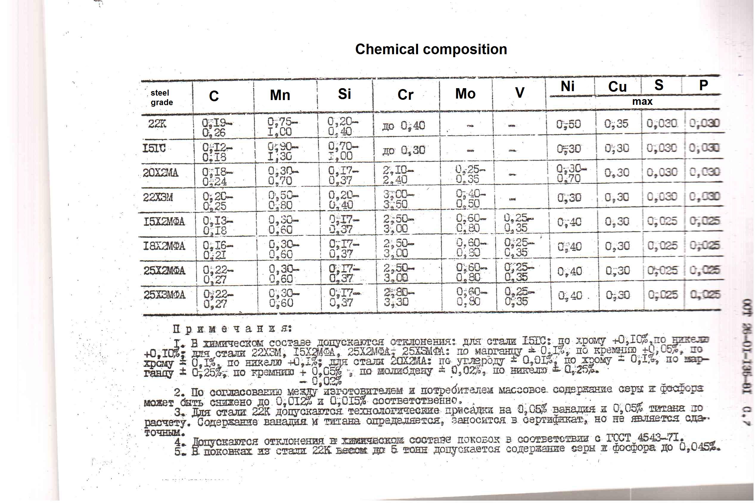

[求助] 俄罗斯牌号为20X2MA可以用哪个材质代替?
发表于 2010-2-8 09:52:08 | 显示全部楼层 |阅读模式 来自: 中国四川成都
国内对应牌号为 20Cr2Mo ,厂家说国内在化工上很少用这个材质,一般用15CrMo.% {! j6 ?) S- s, h0 Z. J
俄罗斯牌号为20X2MA
发表于 2010-2-8 10:49:38 | 显示全部楼层 来自: 中国广东深圳
建议使用2.25Cr-1Mo钢代替。3 ?/ x) W! K9 M  n: ~" ?
国产的如12Cr2Mo1,12Cr2Mo
发表于 2010-4-18 20:26:57 | 显示全部楼层 来自: 中国河南平顶山
舞钢产15CrMoR的化学成分:
3 s' ^4 G# z% n5 P. M7 M: t! `4 tC0.12 Si0.05  Mn0.52  P0.008 S0.003 Ni0.12 Cr2.34  Cu0.1  Al0.015  Mo0.86  V0.007
4 x+ k6 d# e* K请朋友们对照一下
2 p; W/ T9 W1 O& ~; \4 @0 f舞钢庞龙欢迎大伙探讨- g: }+ G0 a# J, Q- e( S# F
