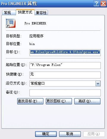

有个教程里说,启动时以起始目录中的config.pro为准,怎么修改起始目录?还有一个config.win,是定制屏幕,怎么修改它的保存目录?我修改了如果不保存到默认的目录就无效
发表于 2010-2-7 16:43:43 | 显示全部楼层 来自: LAN
右键点桌面PROE快截方式在起始位置栏输入你要的路径就行了.4 h8 R) N# ^8 J# Q* e* Y7 Z# }
config.win就是默认保存在起始目录下的.

发表于 2010-2-7 19:07:10 | 显示全部楼层 来自: 中国广东汕头
楼主你可以在你的PROE图标里右击选择属性就出现了

发表于 2010-2-7 19:17:55 | 显示全部楼层 来自: 中国上海
本帖最后由 johnnyhuang 于 2010-2-7 19:20 编辑 & Y' Y' _  D( C1 ^2 U3 ]3 H
7 o4 {+ k" E' t; r/ w
起始位置如上方法,config.win和config.pro等配置,如果要自动导入的话,就只能在起始目录,否则你只有在工具>选项里去手动导入这些配置文件。
